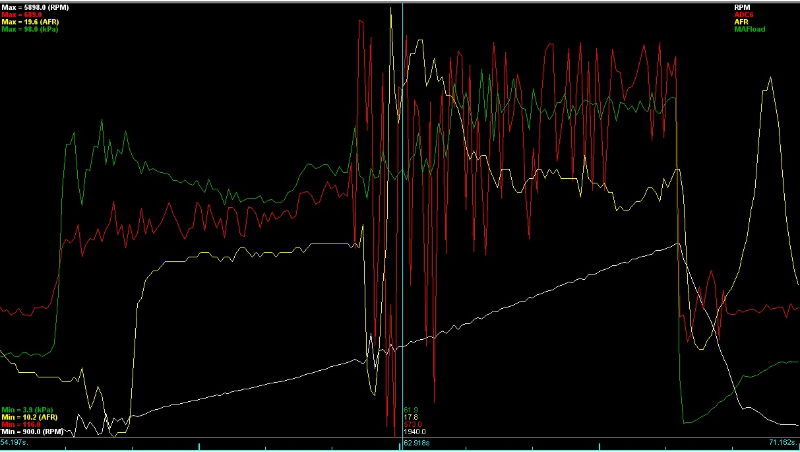

ich hapere ja immernoch ein wenig mit meinem MAF-"kontrolliertem" 4Zylinder-Motor rum.
Bin deswegen eine ganze weile SpeedDensity gefahren, aber mit MAF kan man einfach einen schöneren Leerlauf und ein saubereres Ansprechverhalten hinbekommen.
Es gibt nur ein "winziges" Problem:
Zwischen 2000-2500U/min stottert der Motor schlagartig sobald ich von ca. halb durchgetretenem Pedal auf ganz durchgetreten wechsel. AUch wenn ich das, aus dem Drehzahlkeller kommend, mit durchgedrücktem Pedal mache fängt er so ab ca. 1800U/min an zu stottern.
Also mal einen LOG gemacht (siehe Anhang).
Mir fällt auf: MAFVolts und MAFLoads sind nicht immer proportional zueinander. Der MAFLoad-Wert ist doch eigentlich nur ein umgerechneter Wert von Volt auf kPA um die VE-Tabellen besser lesbar zu gestalten. Wie kann dieser Wert dann nicht parallel zur MAFVolts Linie verlaufen?? (Beschleunigungsphase 1 und 2)
Interessant ist: Wenn MAFload parallel zur Volts-Kennlinie verläuft, tritt das ruckeln auf. Sieht man an dem nach oben schnippenden AFR-Wert (Beschleunigungsphase 3 und 4).
Leider habe ich nirgends einen Hinweis darauf finden können warum dieses Phänomen auftritt. Weder hier im Forum, noch im englischen, noch in der Manual oder damals der Whatsapp-Gruppe.

PS. was auch auffällt.. Kurz bevor ich voll aufs Gas trete ist die MAF-Linie sehr glatt. Bei FOT zappelt diese aber doch arg rum und schafft es anfangs nicht auf einen höheren Wert zu steigen als mit fast geschlossender DK, was das abmagern verursachen könnte. Pulsation?

Re: MAFload und MAFVolts
hier nochmal ein Bild des ungeglätteten ADC Eingangs an dem der MAF hängt.
Sobald die DK auf geht ist da Party...
Das kann doch nicht normal sein?

Hallo Patrick
ich konnte ab leerlaufdrehzahl mit voll geöfneter DK beschleinigen und ab etwa 2500(?) war MAFvolt nur noch zickzack!
hast du ein gitter vorm MAF? könnte mir vorstellen das dadurch die Schwingungen etwas gedämpft werden.
hast du den MAF lag mal weiter runter gestellt, mehr dämpfung?
ist dein VE tabel auf 100%? meins sah sehr merkwürdig aus! habe mal eine alte .msq eingefügt. Gruß Frank
genau so habe ich das bei meinem Moped auch gehabt!Jack-Lee hat geschrieben: Zwischen 2000-2500U/min stottert der Motor schlagartig sobald ich von ca. halb durchgetretenem Pedal auf ganz durchgetreten wechsel. AUch wenn ich das, aus dem Drehzahlkeller kommend, mit durchgedrücktem Pedal mache fängt er so ab ca. 1800U/min an zu stottern.
ist das nicht normal? deine Mafflow Kurve ist doch auch nicht ein gerader strich!Also mal einen LOG gemacht (siehe Anhang).
ich denke mal das sind eben die gasschwingungen im Ansaugrohr! bei nicht ganz geöfneter DK werden diese Schwingungen gedämpft.Interessant ist: Wenn MAFload parallel zur Volts-Kennlinie verläuft, tritt das ruckeln auf. Sieht man an dem nach oben schnippenden AFR-Wert (Beschleunigungsphase 3 und 4).
ne lösung habe ich nicht.Ich hoffe mal jemand hat einen Tipp.
