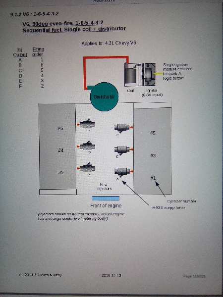

Der dichteste Aufbau zu meiner Konfiguration den ich fand war dieser:
Das geht aber über einen logischen Kanal bis 5V. Ich muss Bordnetzspannung schalten.
Und irgendwie war ich der Meinung, dass das Mainboard das ohne Modifikationen kann.
