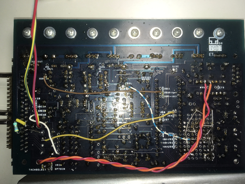

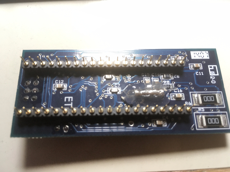

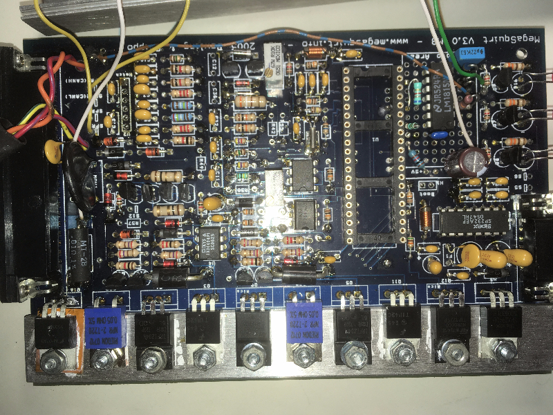

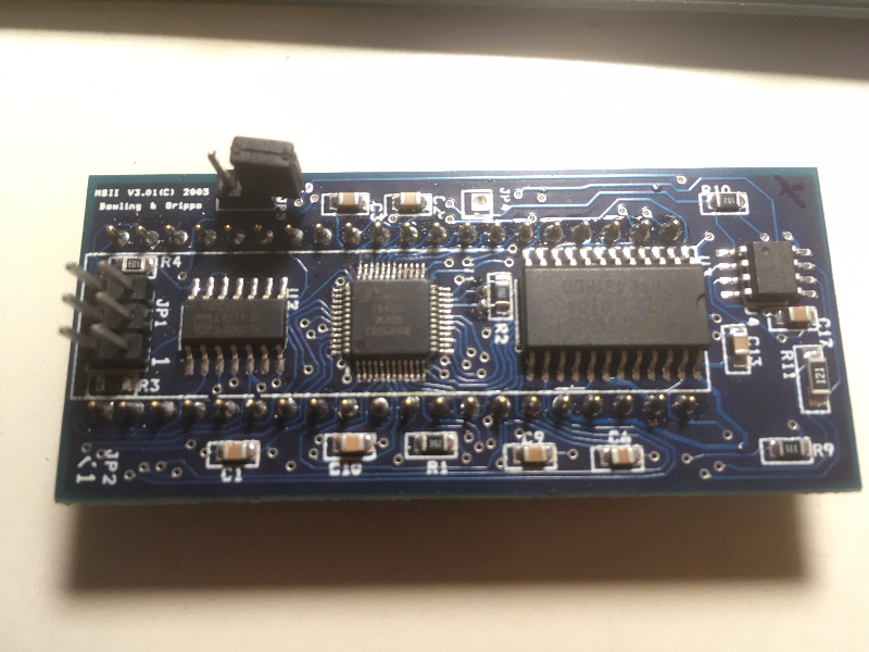

Kannst du mal hochauflösende Detailfotos der MS Platine einstellen. Unterseite, Oberseite, MS2 Chip angezogen vom 40 Poligen Sockel und MS2 Platine extra nochmals fotografiert.

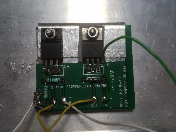

hier die Fotos. Könntest du mir evtl. sagen wo der externe MAP angeschlossen ist, dann kann ich diesen ADC auch mal überprüfen! Beim Steuergerätgehäuse befindet sich auch noch eine externe Platine "3 Wire Stepper coil driver". Bluetoothmodul HC06 ist auch dabei. Ich hoffe du kannst etwas erkennen...

Wie ist denn der Stepperdriver isoliert? Die TO-220 kommen doch mit den Pins ans alu!?
Kann man am Foto leider sehr schlecht erkennen, aber die Stepperdriver sind auf einem Aluminium montiert, das einen ausreichenden Abstand zum Gehäuse gewährleistet.

ChristianK hat geschrieben:Wie ist denn der Stepperdriver isoliert? Die TO-220 kommen doch mit den Pins ans alu!?
Laut Foto ist der Stepper Distanziert aufgebaut, da sollte nichts ans Gehäuse kommen. Der eine Treiber ist mit Isoliertem Gehäuse der andere per unterlegscheibe isoliert. Sollte passen!

Also folgendes sieht man:
-- Es wurde ein Vr Kreis aufgebaut mittels LM1815. Das ist für den KW oder NW Sensor je nach deinem Setup.
-- Zündung geht wohl unüblicherweiße über den JS10. Was aber auch passen sollte.
-- SPR1,4 sieht aus als wäre der Stepper. SPR4 ist zusätzlich über einen Draht an den Pin des DB37 gelegt. Evetuell Leiterbahn mal weggebrannt.
-- SPR2 sollte frei sein
-- SPR3 geht zu JS5 wie es aussieht. Hattet ihr da einen externen Analog Sensor oder so?
Auf den ersten Blick nichts aufälliges Erkennbar was die Sensoren betrifft.
Jetzt wo du den MS2 Chip ja herunten hast mach folgendes. Leg 5V an den Pin 25 vom Sub-D, messe dann die Spannung an Pin 23 vom 40 Poligen Sockel.
Pin 1 ist rechts unten, Pin 21 ist links oben. 23 wäre dann der dritte von Links oben. Betrachtet so das du Das Label Megasquirt V3.0... vor dir hast. Also treiber zeigen von dir weg.
Melde dich wennst da gemessen hast mit dem Ergebniss!
Ja genau, VR Sensor ist verbaut für KW. SPR1 und SPR4 sind mit den zusätzlichen StepperDriver verbunden. SPR2 ist nicht verwendet (zumindest kann ich keinen Lötjumper erkennen). SPR3 geht zu JS5, das ist richtig - also mir ist nichts bekannt, dass hier ein zusätzlicher Sensor verbaut wäre. Kann aber beim fahrzeugkabelbaum nochmal nachsehen!
