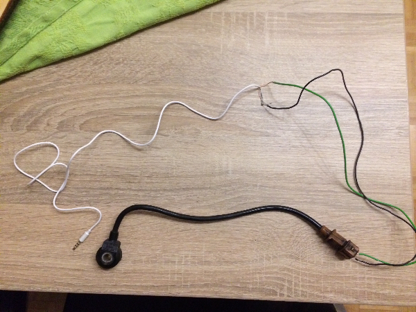

Hallo bin mal wieder am tüfteln und wollte auch gerne wissen ob schon wer mit dem No Knock modul von K data Arbeitet.
Hab von einem Kollegen etwas gehört das ein nich namhafter tuner in unserer umgebung sich die Klopftöne seit jahren immer am AutoRadio anhört und das anscheinend wunderbat funktioniert
Wollte natürlich gleich wissen ob es richtig funktioniert und hab es so gebaut wie er es erklärt hat und zwar:

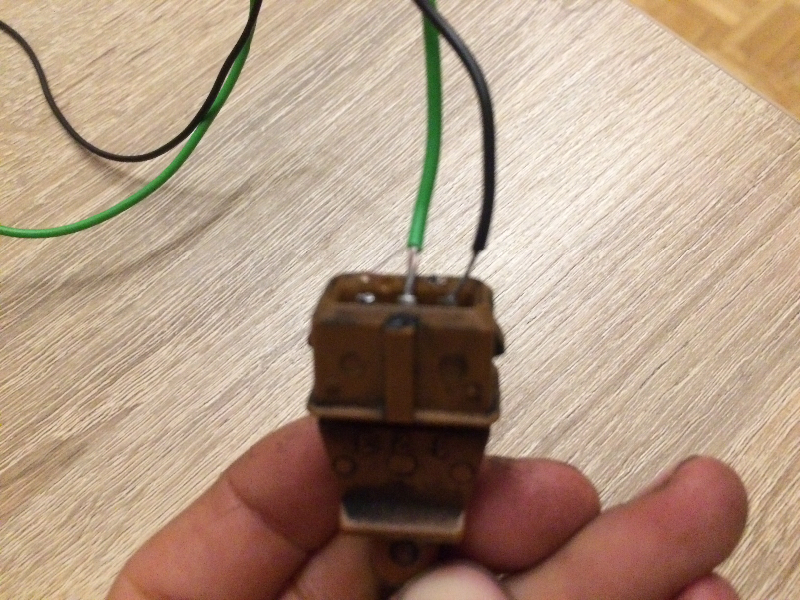

Man nehme einen handelsüblichen klopfsensor am besten einen mit 2 pins geht aber auch mit denen wo 3 pins sind da ist hald dann 1pin frei.

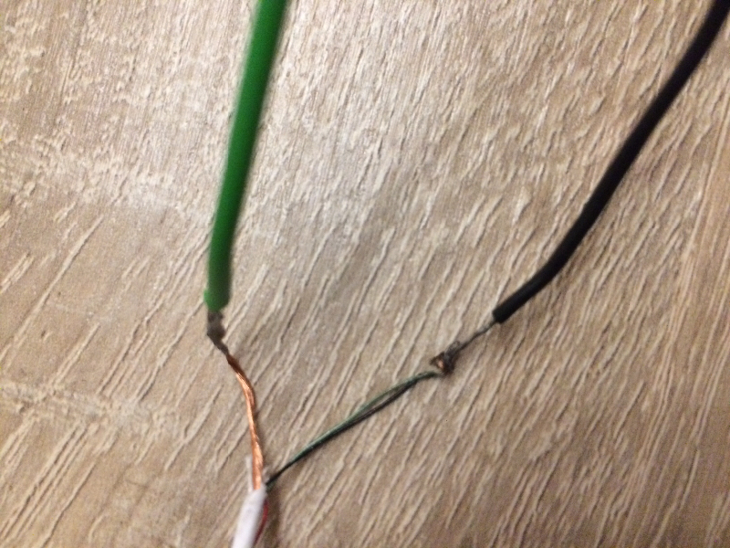

Dann braucht man nur noch ein langes 2 poliges kabel und einen Aux stecker
Den Klopfsensor verbindet man dann mit den langen Kabeln in den innenraum des fahrzeuges und daran dan das Aux kabel dann nur noch beim radio einstecken und man hört die Motorgeräusche sehr gut. Der Tuner macht es dann so das er den Motor auf 2000upm hält und die zündung so viel früh stellt bis er klopft nun weiß er wie es sich anhört wenn der Motor zu klopfen beginnt.
Mann könnte es auch mit 2 klopfsensoren machen und das kabel beim aux einmal für links und einmal rechts nehmen dann kann man auch sagen welcher zylinder klopft.
Angeblich kann dieser tuner damit bei senem Motor einen pleuellagerschaden frühzeitig hören.
Hab mir das ding jetzt mal provisorisch gebaut und werde es probieren wenn mein Auto wieder aus dem Winterschlaf erweckt wird.
Roland M.
Beiträge: 280
Re: Neues Klopfmodul von K-data
Beitrag von Roland M. »
Das ist mal einfach schnell gebastelt
