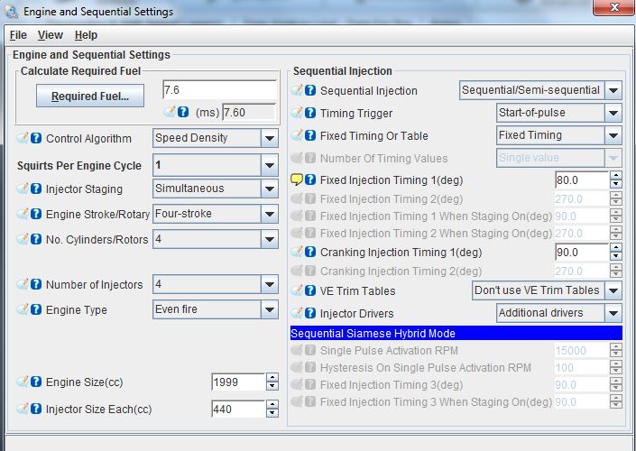

Ich hab meine Düsen an vier Treiber. Kein CAM Signal angeschlossen. Jetzt habe ich meine Settings wie am Bild. Theoretisch wäre das für Full Seq., aber durch das fehlende CAM Signal wird automatisch Semi eingespritzt richtig? Mein ReqFuel 7.6 ms wie bei Untimed. Sollte passen?

nein,
semiseq ist immer 2squirts/cycle simultaneous

Ja, das stimmt auch. Ich habe aber alle Düsen einzeln angeschlossen. Deswegen Additional drivers. Ohne Cam Signal mit Additional sollte doch 1 Squirt Simultaneous oder 2 Squirts Alternating gleich sein. Also Semi, oder nicht? Auch der Wert bleibt im Fuel 7,6ms.
