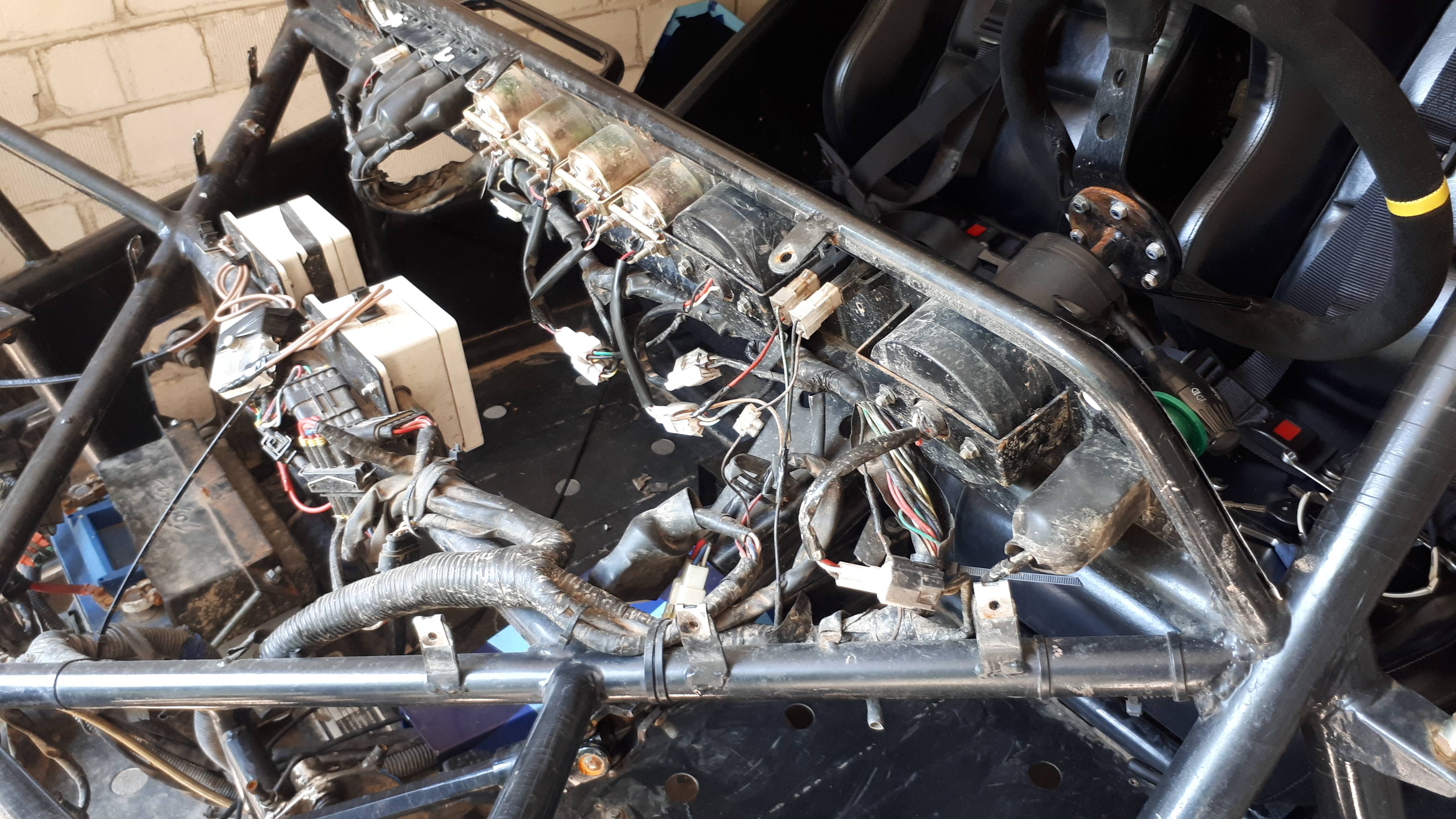

Heute habe ich mal das schöne Wetter genutzt und mir ein paar Details angeschaut. Was soll ich sagen, viel darf man von chinesischer Fertigung und ambitionierten aber nicht immer fachkundigen Vorbesitzern nicht erwarten :roll:
Zunächst: der "Kabelbaum des Grauens":
- Lüsterklemmen (natürlich auch noch ohne Aderendhülsen) an beiden Kühlerlüftern
- Lüsterklemme an einer Blinkerkonrtollleuchte
- und an der zweiten Blinkerkontrollleuchte war eine Ader nur verdrillt und mit Isolierband umwickelt
Hab direkt mal geändert und AMP Superseal bzw. wasserdichte Stoßverbinder angebracht.
Dann ist einer der Vorbesitzer wohl mit einer Frontscheibe gefahren und hatte zu dem Zweck einen zweiten Wasserkühler seitlich angebracht. Dass der Typ Sanitärinstallateur war, ist nicht zu übersehen :lol: Wird irgendwann mal gemacht, hatte jetzt keine Lust in Kühlwasser zu planschen.
Zu guter Letzt war die Lenkstange so blöd durch die Bremsleitungen gefädelt worden, dass eine der Stahflexleitungen von den Verteileranschlüssen immer über die 6-Kantstange rieb. Hab ich auch mal fix geändert.
Das gute ist aber: für den geplanten Umbau sehe ich keine Schwierigkeiten. Zum einen ist da Platz ohne Ende und dank fehlender Karosserie ist alles super gut zu erreichen und zum anderen ist da eine 0815-EFI drauf, die wirklich keine großen Kniffe erfordert. Absolutes Standardprogramm mit 60-2 Triggerrad und VR-Sensor, Wasted Spark, MPI und Leerlaufventil. Easypeasy 8)

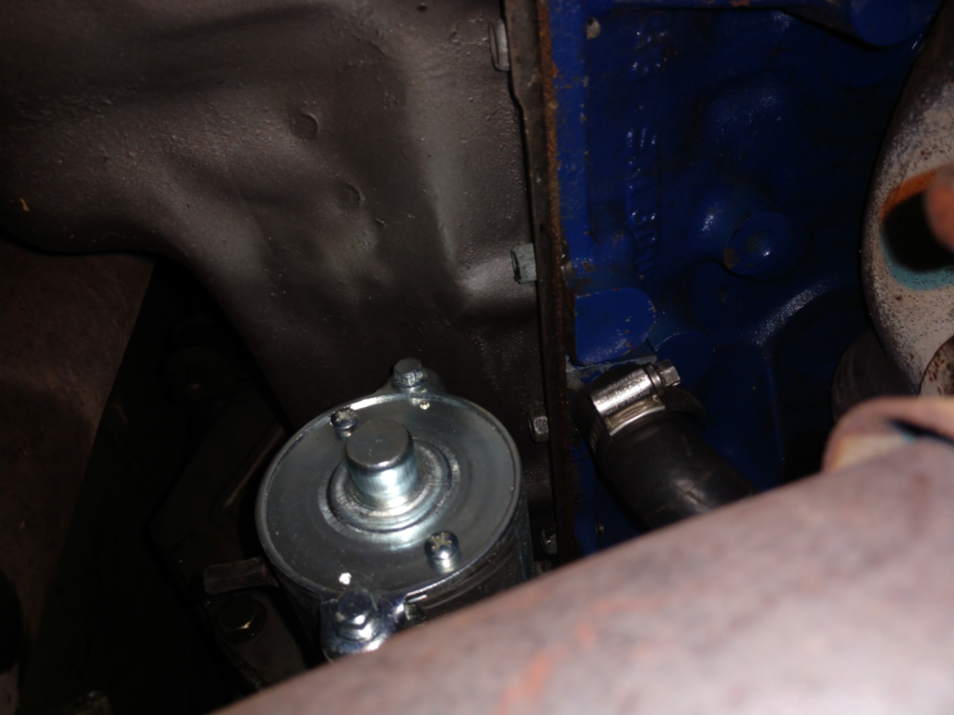

So sieht bei mir der Rücklauf aus.
Und da oberhalb des Starters geht er rein.
Ich vermute mal, da ist bei dir kein Anschluss - also entweder selber bohren/gewindeschneiden oder in der Ölwanne was reinschweißen.

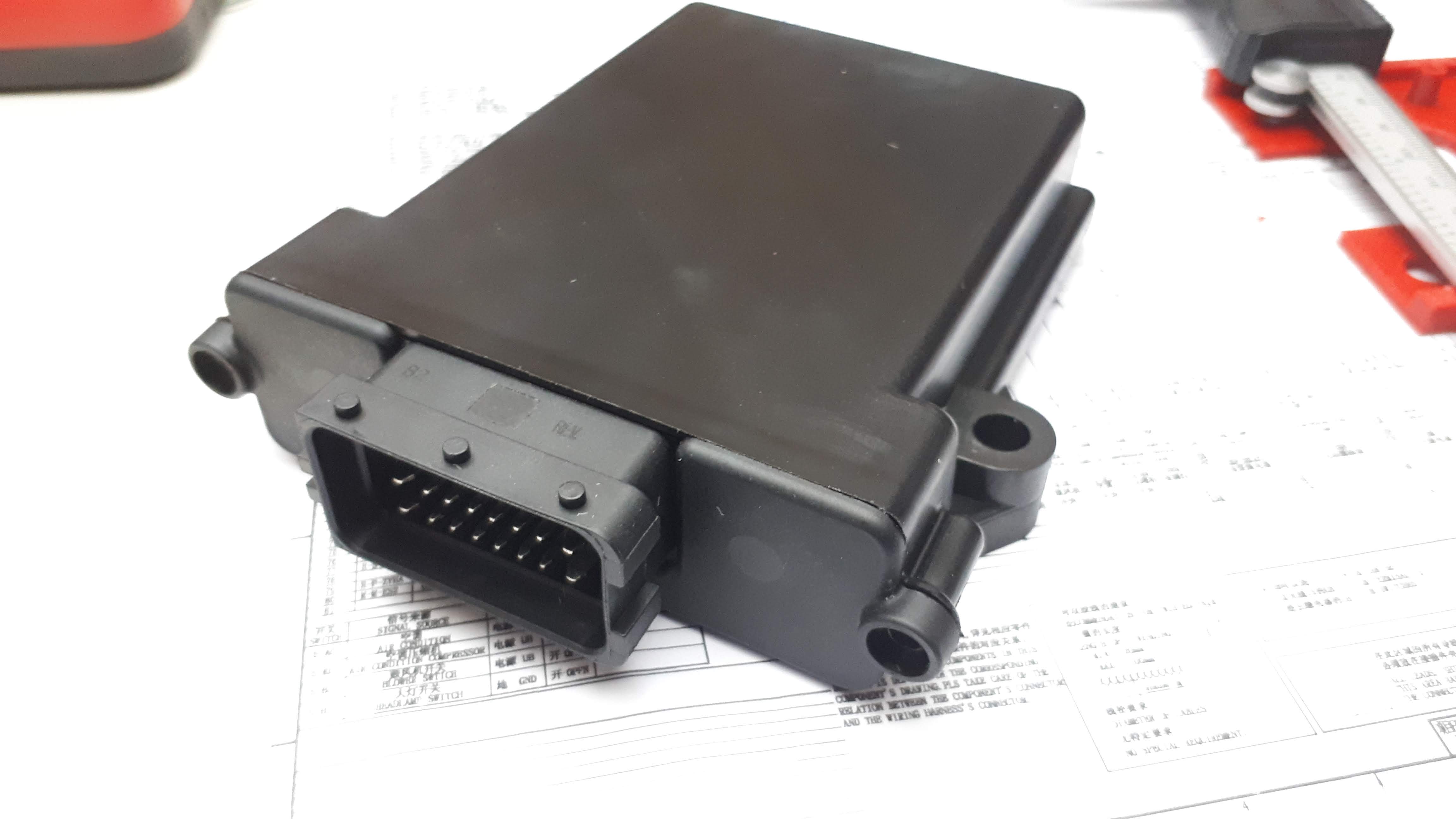

Heute habe ich ein bisschen was geschafft:
Seit 2012 liegen bei mir zwei Breitbandlambda-Controller vom Knödler rum, noch die V3.3 aus der ersten Sammelbestellung :shock: Einer davon wurde für die LSU 4.9 konfiguriert und in eine automotive-taugliches Gehäuse verfrachtet:
Leider brauchen die Steckerleiste für meine Fake-ECU und das passende Breakout-Board länger als erhofft, um über den großen Teich zu kommen :| sonst ginge es auch mit der 46 weiter.
