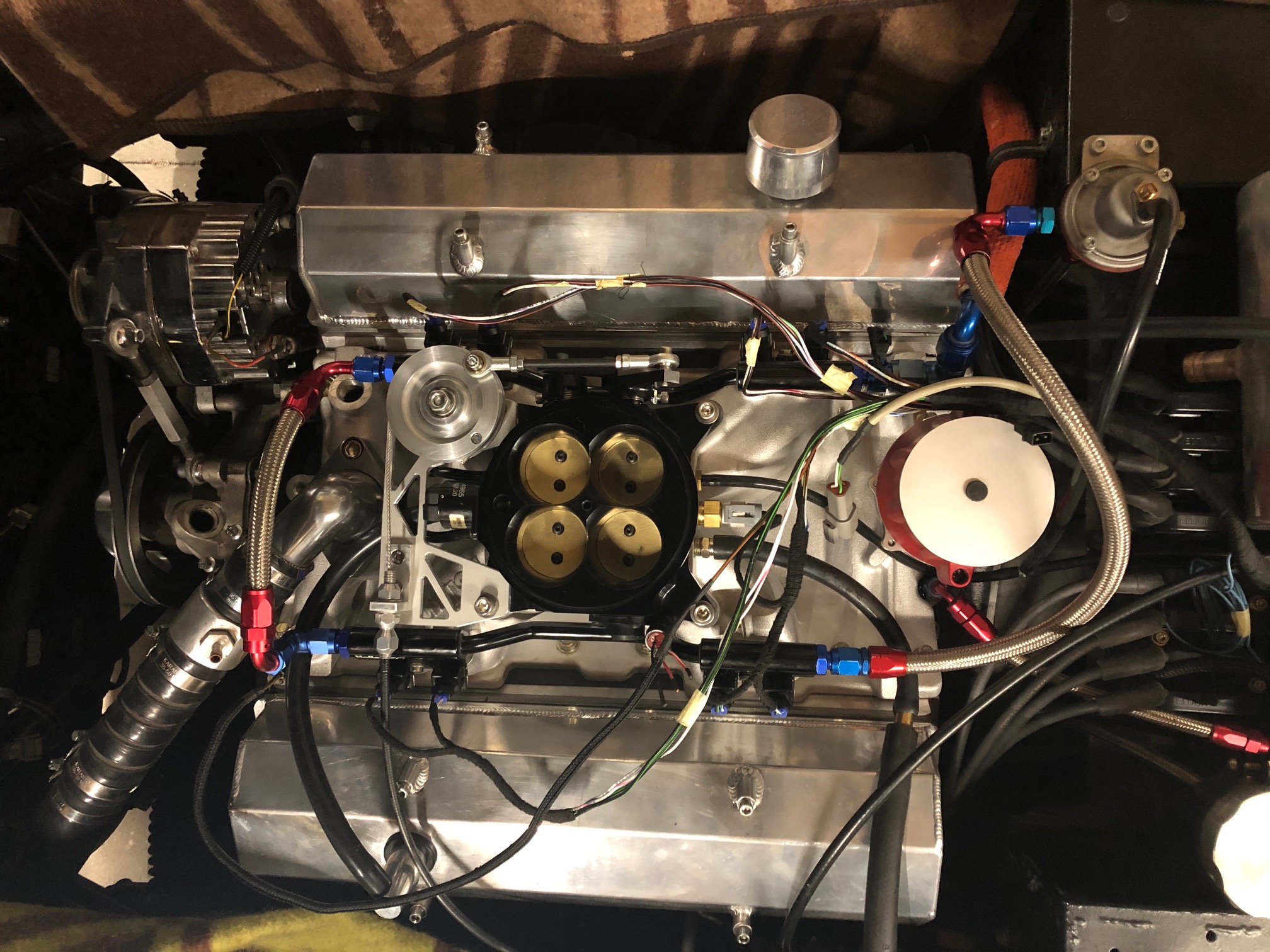

ich habe mich aus verschiedenen Gründen entschieden meine Einzeldrosselanlage zu demontieren.
Ich habe bei dem System einiges gelernt, aber bauartbedingt war ich nie 100% zufrieden...
Jetzt wo ich so viel getestet habe, dazugelernt habe... hab ich all das im neuem System gefunden.
Ansaugbrücke ist von Holley 300-260 https://www.holley.com/products/intakes ... ts/300-260
Die Düsen sind so nah wie es geht an den Einlassventilen und spritzen auch in diese Richtung.
Auf der Brücke habe ich eine Drosselklappe von Accufab verbaut. https://accufabracing.com/four-barrel-4 ... ottle-body
Hier öffnen zuerst nur 2 Klappen bis 50% und dann gehen erst die hinteren mit auf...
Hiermit kann ich nun ein SD-Setup fahren, und auch der BDR ist mit dem Unterdruck verbunden.
(763.2 KiB) Noch nie heruntergeladen

Im niedrigen Teillastbereich, bei mir 30kPa, stimmt mir Autotune auch immer zu mager ab. Habe das per Hand abgestimmt und den Bereich dann bei Autotune ausgeklammert. Deccel habe ich auf 95%, also nimmt bei mir fast nix weg. Weiß nicht ob das übertragbar ist, da es bei mir mit dem Turbo so am besten läuft.
Da dein BDR nur an der unteren Klappe hängt, und der Anschluss wahnsinnig nah an der Klappe selbst sitzt, ist hier ein komisches Verhalten absehbar. Der Unterdruck wird an der Stelle schon sehr schnell zusammen brechen wodurch du einen höheren BD hast und dein VE Werte sehr niedrig werden. Dadurch sieht das Kennfeld automatisch komisch aus.
Dein MAP Sensor hängt auch an dem Schlauch?
Dann kannst du das Signal (den Unterdruck) ja über deine Last (TPS) vergleichen und schauen ob das plausibel ist.
