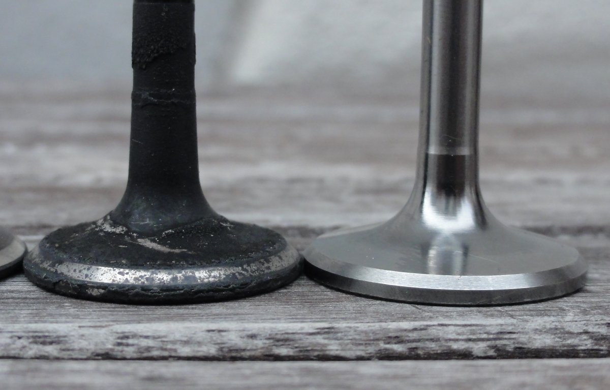

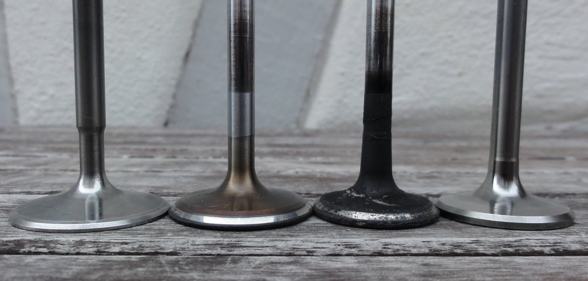

ich überhole gerade meinen Motor, da der Ölverbrauch diese Saison rapide gestiegen ist. Der Grund war schnell gefunden: Zwei gebrochene Kolbenringe. Ansonsten lief der Motor perfekt: Kompression gut, Leistung super.
Was mir allerdings auffiel: Die Auslassventile zeigen alle im Sitzbereich Pitting. Es handelt sich um größere Rennventile, demnach ist die Sitzbreite deutlich kleiner als Serie, was bzgl. Verschleiß natürlich nicht förderlich ist.
(193.16 KiB) Noch nie heruntergeladen

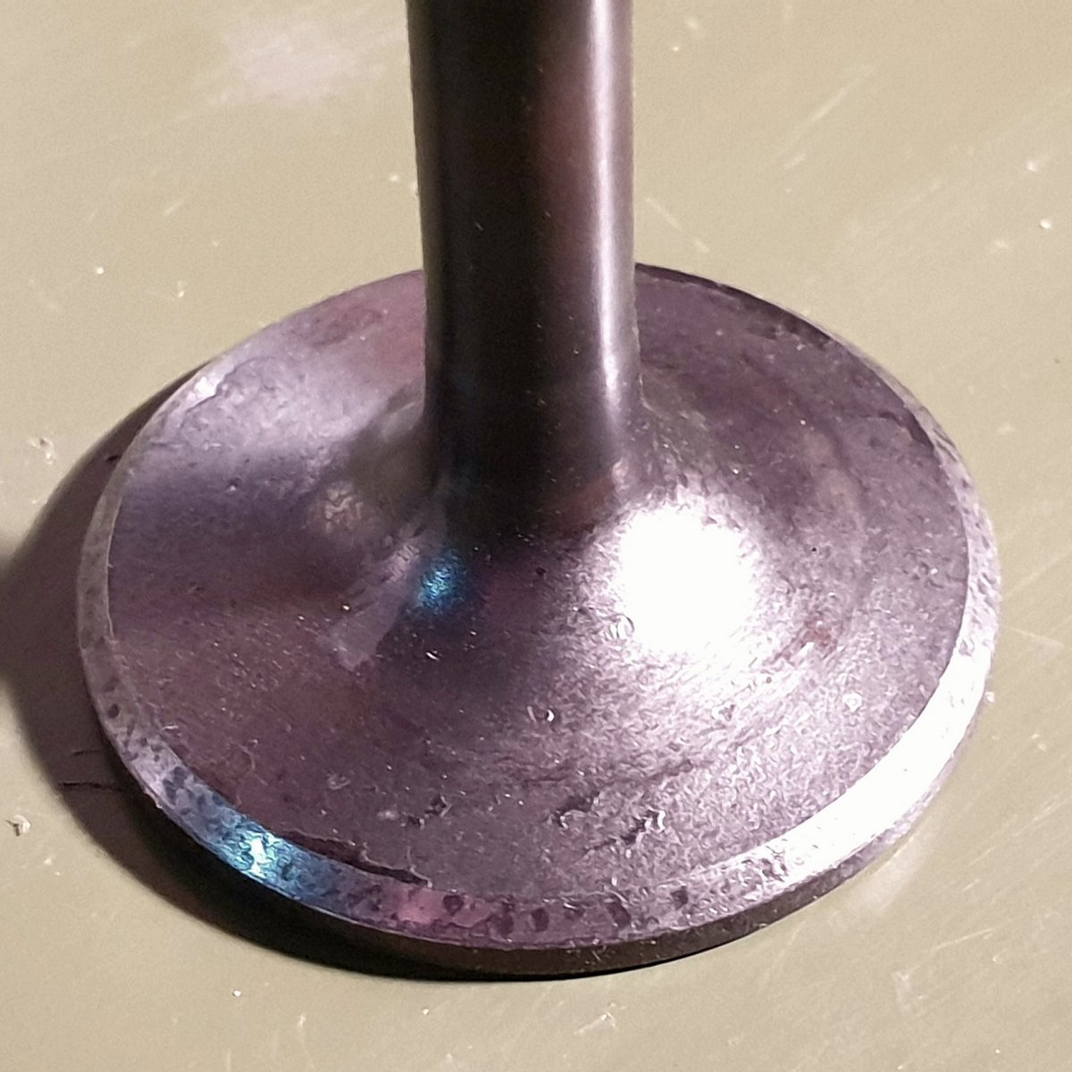

Meine erste Vermutung war, dass das Gemisch zu mager war: Ich fahre bei Teillast AFR 16, was der Motor klaglos ohne Ruckeln o.ä. mitmacht. Allerdings zeigen meine alten Fotos vom Aufbau 2015, dass die damaligen Serienventile ähnliche Spuren hatten (s.u.). Sah auch alles andere als toll aus. Und der Motor lief mit dem originalen Mapping der MBE sicher alles, bloß nicht zu mager :lol:
(120.43 KiB) Noch nie heruntergeladen
(109.55 KiB) Noch nie heruntergeladen
Habt ihr sowas schon mal gesehen? Ne Ahnung, was die Ursache sein könnte?

Auf den Bildern kann ich direkt jetzt keine Pittingbildung erkennen.
Prinzipiell komm Pittings ja immer durch eine zu hohe Flächenpressung. Diese kann bei Ventilen ja nur durch einen zu hohen Zünddruck oder eine zu hohe aufsetzgeschwindigkeit kommen. Ersteres halte ich für unwahrscheinlich.
Hast du andere Nockenwellen oder gar einen mechanischen Kopf? Evtl Ventilspiel groß und damit die Aufsetzrampe nicht mehr richtig im eingriff?

Mit ist auf den Bildern auch nicht ganz klar was alt und was neu ist. Pitting ist das an dem Blätterteigventil nicht. Ich tippe mal auf fragwürdige Qualität.

ich glaube nicht das es Pitting ist, das sieht eher nach festgeklopften Ablagerungen (erst recht bei Ölverbrauch) aus... Ich würde mal die Ventile Sandstrahlen, dann kannst es besser erkennen...

Ich würde auf minderwertiges Benzin tippen, vermutlich auch nicht gerade das beste Öl. Solche Ventile hole ich regelmäßig aus Motoren von Billigtankern. Leute die der Meinung sind "Kommt eh alles aus einem Tankwagen". Ist ja im Rahmen von Geiz ist geil sehr verbreitet die Ansicht.
Gerade die Ventile werden von hochwertigem Kraftstoff extrem sauber gehalten. Beim Öl werden einige sehr populäre Marken völlig überschätzt bzw. liefern nicht einmal ansatzweise die versprochenen Eigenschaften.
Ach ja, besonders schmal sind die Sitze nicht, eher Serie, je nach Hersteller allerdings.

Ich erkenne auch kein Pitting sondern Ablagerungen.
Wenn der Motor zuvor Ölverbrauch hatte, würde mich das nicht weiter interessieren.
Einschleifen, einbauen, fertig.

Drehen sich die Ventile und Stößel. Die Sitzbreite ist nicht grenzwertig so wie es aussieht. Wie ist die Paarung von Ventilmaterial zum Sitzmaterial
Re: Pitting am Auslassventil-Sitz: Ursachen?
Bin der gleichen Meinung.
Ablagerungen - sieht man immer wieder.
Wie sieht der Sitz dazu aus?
Drehung der Ventile ist auch ein Punkt. Den Impuls bekommen diese von den Federn und die Keile lassen es dann kurz los. Manchmal macht man es auch über extra Scheiben unter den Federn. Kann man sich sicher auch noch lang und breit drüber auslassen.
Hattest du erhöhten Druckverlust an den Ventilen? Und gar undichte Sitze? Material der Sitze passend?
