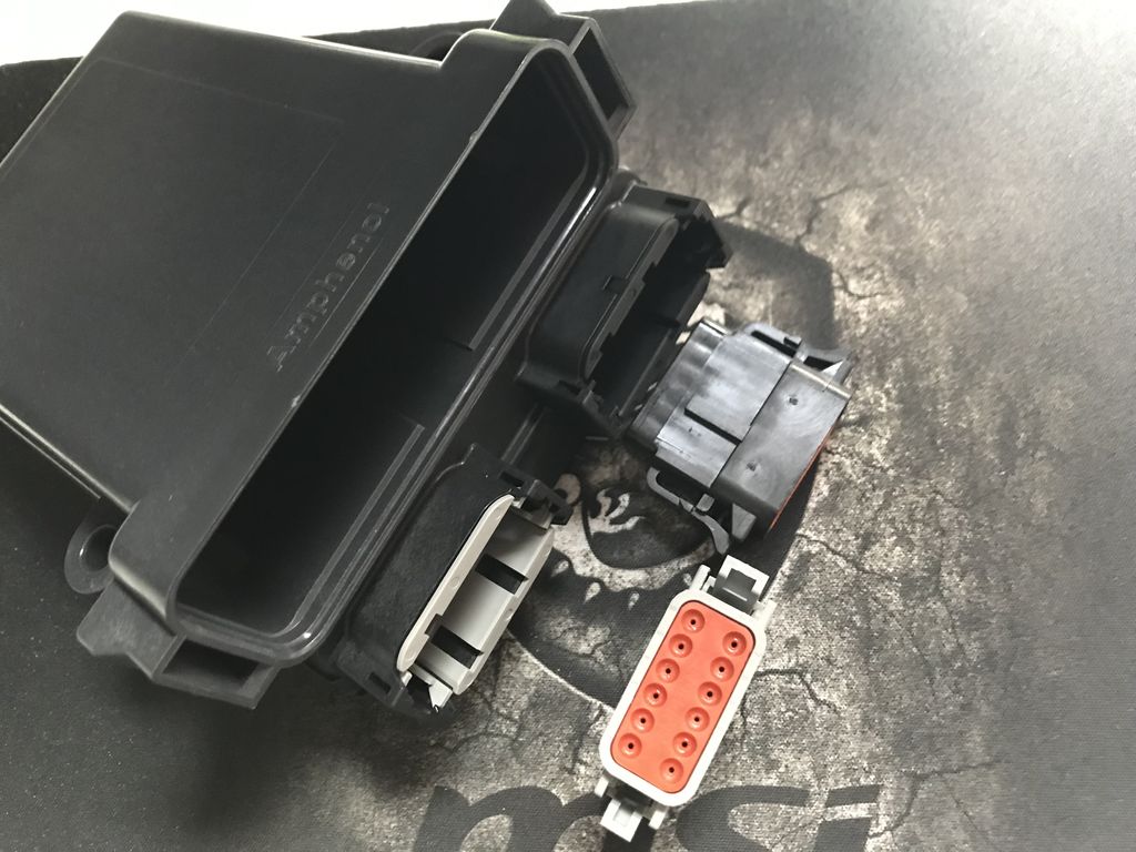

Ich habe für mein Dual-WBO ein Gehäuse von Amphenol geholt, gerade das Verlinkte und das ist echt top. Habe die Version mit grau/schwarz und 24-pin.
Dazu noch passende Pins, Keil und noch das Crimp-Werkzeug. Ich kann es auf jeden Fall empfehlen, ist zwar nicht billig, aber top.

Man muss halt die VErsion mit geschlossenem Deckel nehmen,d amit man den Stecker der BlitzBox reinfuddeln kann.
Was dann auch noch ein kleines Prob ist: Es hängt alles an den Pins des Steckers :/
Gemacht hab ich jetzt noch nichts, hatte immer auf ne Sammelbestellung hier gehofft.
In der DIskussion auf der Speeduino-Seite ist auch ein gezeichnets Gehäuse zu sehen. Evtl. reichtd as schon. Aber Wasserdicht bzw. SPritzwassergeschützt wär schon geil. VOnd er Größe her ist die Blitzbox ideal für Mopeds.
