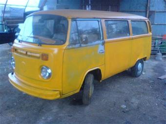

anbei noch ein recht aktuelles bild - wie gesagt..ist nur eine rostschutzlackierung und das schwarze an der Tür/dachrinne ist fertan (=rostumwandler)
