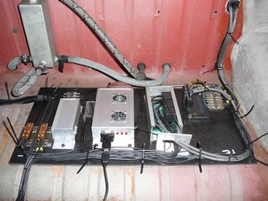

sooooooooo,
hab jetzt das serielle kabel wieder an der ms und den adapter direkt am eeepc. trääärääää auf einmal gehts, zumindest isses 1/2 std probefahrt nicht abgestürzt.
eftl. liegts wirklich an den stromkabeln die unterhalb vom converter laufen wenn dieser an der ms steckt. mal schaun eftl. schauts morgen wieder ganz anders aus.

Re: Kommunikationsproblem
knips mal die kabelbinder ab
määäähhhh
die ham so einen tannenbaum dran zum befestigen. wenn ich die anzieh und abschneid dann sind sie hin. wenn sicher ist dass alle kabel drin sind dann schneid ich ab.
