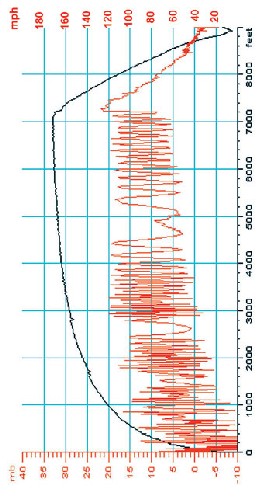

PS: Große 2 Zylinder haben auch verschärfte Probleme mit dem Druck im Luftfilter.
Ev. kannst Du da noch optimieren.
Hier ein Bild der TL 1000 mit Airbox.
- Airbox_Druck_TL1000R_klein.jpg (46.52 KiB) 5674 mal betrachtet
