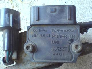

Hier ist meine Transistorbox

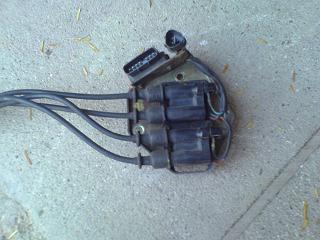

Das sind meine Zündspulen

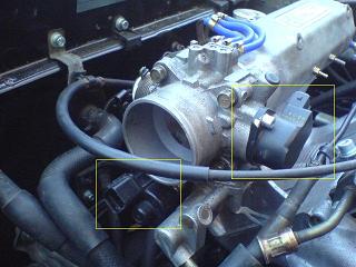

Das ist meine Drosselklappe mit dem Warmlaufsystem das ich schon entfernt habe und meine Drosselklappenpotentiometer

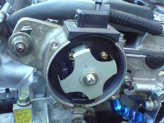

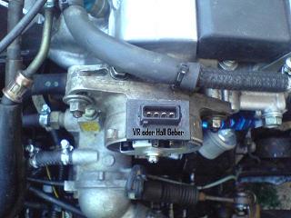

HAll oder VR Sensor<br />Anschluss???
HAll oder VR Sensor
Anschluss???
HAll oder VR Sensor
Anschluss???

Habe jetzt nachgeschaut. Habe weder VR oder Hall Sensor. Habe eine CAS Sensor. Wie schließe ich das an mein k data v1.3 an. Verstehe die ganzen pläne nicht so wirklich.
Das mit den leerlauf habe ich jetzt gereglt. Habe das warmlaufsystem komplett entfernt und mit einen 2 poligen leerlaufregler organisiert und verbaut an meine adapterplatte.Denke das ich meinen Transistor weglasse. denke das ist besser.
