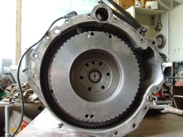

Da für das 60-2 Rad von Opel kein Platz war wurde ein 60-2 "Muster" auf die Schwungscheibe gefräst und der VR-Sensor sitzt an der Stelle der originalen OT-Markierung.

Hier mal ein paar Bilder vom Umbau:
Schwungscheibe mit 60-2-Muster an späterer Position zur Anpassung des VR-Sensor-Abstands

Tolles Projekt, muss man sagen.
Ich glaube an oertlichen TG gibts nichts vergleichbares.
