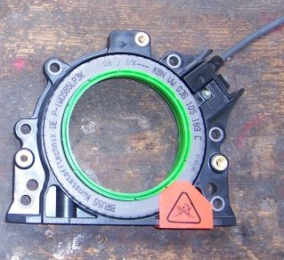

Also das Triggerrad ist schonmal nicht aus dem ABF
Es ist aus einem GOLF4 wie ich feststellen musste
Habe nun auf Ami Seiten gelesen das
er nur mit 5V angesteuert wird und auf einer anderen seite
das man auch 5V hall Sensoren auch mit 12v befeuern kann.
Stimmt das oder kann man ihn danach in die Tonne hauen?
Werde ihn nachher erstmal an 5V anschließen und einen Testaufbau machen.
- geber.jpg (57.69 KiB) 13989 mal betrachtet
Re: ABF Trigger
Ist der Geber an dem Rad ein Hall- oder VR-Sensor?
Re: ABF Trigger
Hallsensor .. Ich habe das gleiche bei mir verbaut ! Allerdings aus einem Polo 9n 1,6 L 16V
