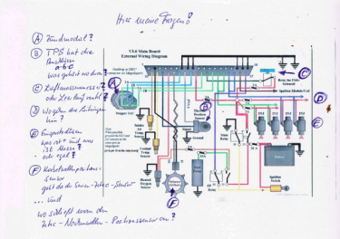

Hallo community,
habe bisher nur Oldtimer restauriert - die mit den guten alten Webern - ihr wißt schon.
Der Leistung sind da aber Grenzen gesetzt und ich habe mir vorgenommen einen Zetec-Turbo-Motor in meinen Dutton einzubauen. Mechanisch ist alles fertig und jetzt kommt "die Elektrik". Wollte mir was Gutes tun und habe bei ebay eine Megasquirt-Steuerung ersteigert und nun stehe ich vor dem Wahnsinn - bin ein kompletter Novize
Im Anhang findet ihr ein pic zur Verkabelung- Kann mir da bitte jemand weiterhelfen! Habe die "Problemkreise" mit Buchstaben versehen. Die Fragen hierzu sind:
A - Dies ist doch der Stecker zum Zündmodul oder?
B - mein TPS hat an den Anschlußpins die Buchstaben a, b und c. Welches Kabel kommt wo dran?
C - Ist das der Luftmassenmeser oder die Leerlaufregelung oder was?
D - Wo sollen denn diese Kabel hingehen?
E - Ist das rote Kabel (an Pin28) Plus und das grüne Kabel (an Pin 32 und 33) Minus oder umgekehrt.
Blöde Frage, aber sicher ist sicher
F - Geht beim Kurbelwellenpositionssensor auch der Serien-Zetec-Sensor?
und als letzte Frage: wo versammt noch mal schließt man den Zetec-Nockenwellen-Positionssensor an?
danke im voraus für Eure / Deine Hilfe

hallo houbi
Pin 32-35 ist -
den einspritventilen ist egal wo + oder - ist!
am vernüntigsten ist du schreibst mal was für eine ms du hast und welche code version du fahren willst?
da hielft nur im Manual lesen!houbi0 hat geschrieben: und nun stehe ich vor dem Wahnsinn - bin ein kompletter Novize
kann das bild nur schwer erkennen, bitte schreibe doch mal die Pin Nr. !Im Anhang findet ihr ein pic zur Verkabelung- Kann mir da bitte jemand weiterhelfen! Habe die "Problemkreise" mit Buchstaben versehen.
ist hier erklärt wie das geht!Die Fragen hierzu sind:
Pin 28 ist + für die MS und oder ventileE - Ist das rote Kabel (an Pin28) Plus und das grüne Kabel (an Pin 32 und 33) Minus oder umgekehrt.
Pin 32-35 ist -
sollte gehen!F - Geht beim Kurbelwellenpositionssensor auch der Serien-Zetec-Sensor?
ah du hast 2 vr sensoren?und als letzte Frage: wo versammt noch mal schließt man den Zetec-Nockenwellen-Positionssensor an?

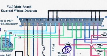

zuerst mal vielen Dank!!!!
Meine Antworten:
- Klar - manual lesen - die Fragen, die ich habe, habe ich im manual aber nicht beantwortet gefunden.
- Welche Version: Auf der Box steht MS1357-C ; MegaSquirt-1 ECU w/PCB v3.57
- welchen Code ich fahen will: wie gesagt - keine Ahnung
- zum pic: Die Darstellung zeigt die obere Pinreihe von 1 bis 19 und die untere von 20 bis 37, jeweils von links nach rechts.
Ausschnitt beigefügt.
Bin jetzt schon einiges schlauer - super.
Bleiben zunächst mal noch offen:
a) TPS-Kabel a-b-c was ist was? Meine Idee
- a bzw. c sind Vref und gnd
- b ist TPS-Signal für ECU
wenn dem so ist bleibt noch die Frage offen, ob es egal ist wo vref ankommt - ob an a oder c
b) NW-Pos-Sensor (CID) / 2 vr sensor / code version: ich habe keinen blassen Schimmer

Das TPS hat von den 3 Pins aussen plus und minus,
in der Mitte kommt das Signal. Fertig.
