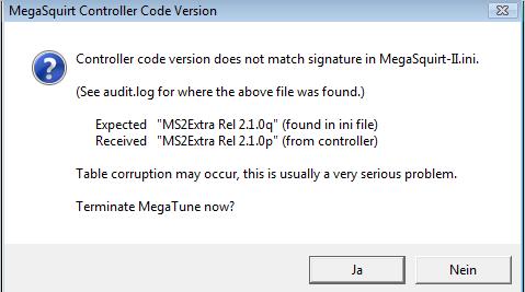

hallo,
weis einer von euch zufällig was das sein soll, was das auf deutsch heist weis ich auch, aber ich werder daraus nicht schlau, wo finde ich dieses release vorallem q?? und p??

Re: mein rechner zeigt mir ein komisches feld an??
Du musst die richtige ini Datei aufspielen im Megatune
wer oder was , wie komme ich an die ini, bzw. stehen in meinem Programme\MegaSquirt\MegaTune2.25\mtCfg
einige ini, datein, aber welche soll ich nehmen, und was hat es mit der audit.log zu tun.
oder liege ich total falsch.....
Problem ist, dass die copyini.bat sich auf den Pfad "Program Files" bezieht. Den gibts zumeist auf deutschen XP Systemen nicht.
Einfach die angehängte zip Datei herunterladen (jaha das ist die "q" Version), aufn Desktop (oder sonst wohin) entpacken und die darin befindliche copyini.bat ausführen. Dann müsst es laufen.
oder einfach die .bat-Dateien umeditieren...
Immer, wenn da "programm files" steht, den entsprechenden "Programme"-Pfad vom deutschen Windof hin tippen...

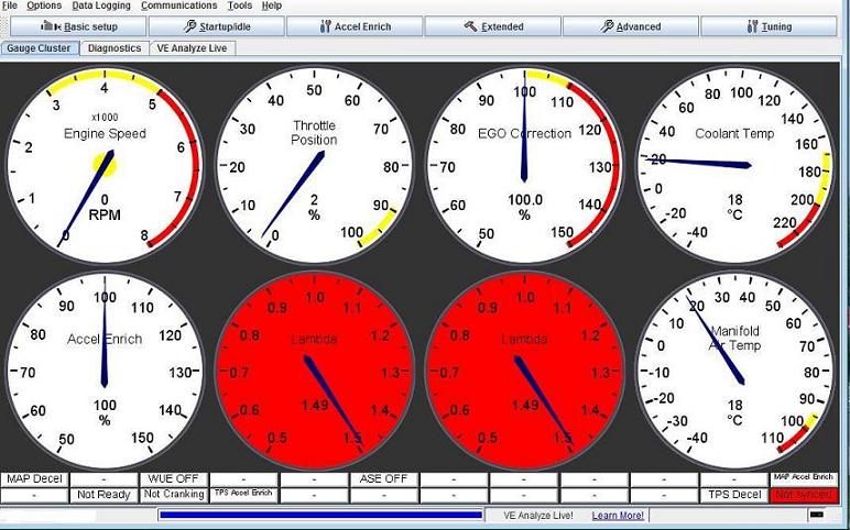

also, ich habe jetzt auf tunerstudio umgestellt, und ich finde es sehr schön.
ich habe mal ein bild angehangen wo ihr seht wo die lambdaanzeigen auf rot stehen, wie kann ich sie auf normal stellen und vorallem wie stelle ich es ein das es lambda 1 u.2 anzeigt, ich habe ja 2 lc-1 kits verbaut.
gruß
gruß
- 123.jpg (75.83 KiB) 3413 mal betrachtet
Komm schon... bissel Handbuch lesen muss sein...
2 Sonden bei Basic -> Ego Control... Dual Wideband.
Bei Tools (?) Calibrate AFR-Table nicht vergessen.
Aber solang der Motor nicht läuft zeigen die Zeiger nix an.
