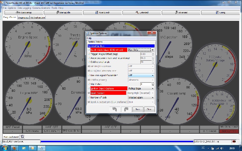

Was muss ich denn einstellen, dass ich überhaupt ein Drehzahlsignal bekomme?
Wo kann ich denn der MS sagen, dass ich nur fuel only machen will?
Wir haben einen Nockenwellensensor, der Die Zündung übernimmt. Dieser ist ein Hallgeber ( 3 Anschlüsse)
Lötjumper haben wir auf Hallgeber gesetzt.
zuerst haben wir das Ausgangssignal der Zündspule auf Drehzahleingang in der Kdfi gesetzt, ohne Erfolg.
Dann haben wir Den Ausgang des Hallgebers auf den Hall eingang gesetzt. auch ohne erfolg.
Welche softwareeinstellung muss ich denn bei einerm Hallgeber einstellen , mit dem Triggerrad?

also ich bin eigentlich der lezte der sowas schreibt, aber lese bitte diesen Beitrag http://megasquirt.de/msforum/viewtopic.php?f=29&t=2612.
Dir bzw. Euch fehlt ja jedes wissen zur Megasquirt. Das wird so schnell nichts mit dem Rennen.
Fuel Only stellt man unter Tach input settings ein.
http://www.msextra.com/doc/ms1extra/MS_ ... l.htm#hall Hier stehen Infos zu Hall Sensor.
Das Triggern über die Spule sollte gehen, Du mußt auf jeden Fall ein Signal bekommen wenn die Jumper richtig sitzen. Egal erstmal ob es Störungen hat oder nicht. Was für ein Zündmodul hast Du?
Ich habe den Drehzahlausgang meiner CDI genommen. Ist ein 5V Signal und geht super.
Gruß Ronny
Re: Megatune einstellen Polo 3F
Versuch mal den normalen RPM IN eingang zu nehmen (Lötjumper auf Hallgeberm wie gehabt). WICHTIG ist, dass Du zwischen RPM IN und +12V einen 1Kiloohm Widerstand lötest. Dann sollte es gehen.
Fuel only ist m.E. falsche Angst. Mach Zündung auch über das Steuergerät, Du ersparst Dir ne Menge Arbeit.
Pigga
Pigga
Ohne eine MS2extra zu haben scheint es mir keine Fuel-only-Option zu geben.
Kein Problem, einfach dem Link hier folgen und ins leere laufen lassen (Nichts an D14 anschliessen):
http://www.msextra.com/doc/ms2extra/MS2 ... tm#1coilmt
Ansonsten fuer den Input der An;eiung beiligend der Kdfi folgen.
Die Kdfi-Anleitung sagt ueberigns den Sensor ruhig eine eigene Masse haben darf.
Wenn du den Jumper aufmachst und den Sensor auf der Kdfi erden willst nimmst du ihm die Masse weg,
so kann das nicht funktionieren.
Hier gibts nochmal die Basics wie es funktioniert:
http://www.msextra.com/doc/ms2extra/MS2 ... n.htm#hall
Theoretisch muss der aber so wie am Telefon besprochen signal bekommen und anspringen.

doch die gibt es MSExtra 303u
Gruß Ronny
Gruß Ronny
- Fuel-Only.jpg (138.46 KiB) 9452 mal betrachtet
