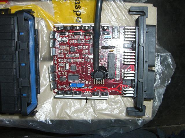

hy leute,
hab heute meine kdfi eingebaut und getestet.soweit so gut.alles klappt ,nur hab ich bei einer der beiden zünspulen keinen funken.habe die kabel getauscht und sie hatte auch einen .also spulen gehen.kabel haben durchgang von stecker zu stecker .
ign a und ign b sind verbunden.
also kanns eigentlich nur mehr ein zündtreiber sein! habe das teil gebraucht gekauft.und er hat einen von 4 treibern ausgelötet!
jetzt ist meine eigentliche frage....welcher treiber ist von welchem ausgang??
wenn ich von oben drauf schau und die stecker schauen nach rechts fehlt mir der 4 von 6 eingelöteten treibern.
vielleicht hat wer nen plan oder nen link für mich!
vielen dank

IGN GND auch auf Masse gelegt?

ign gnd auf extra masse!!
ist mit 36-1 triggerrad!
hab ja eh nen funken auf der spule aber eben nur mit ign a!!!
bei ign b kommt nix raus.
wer weiß welcher ausgang beim pfeil ist!!

schliess halt eine led an den rechten pin (eingang vom chip+r330) auf den linken pin (masse) (siehe dein bild)
dann siehst du doch ob ein signal ankommt oder nicht
oder messe den mittleren pin auf durchgang zum spulen eingangspin

hab bissal rumgemessen und rausgefunden welcher treiber zur welchem ausgang gehört! und siehe da der verkäufer hat mir den 2ten leistungstreiber ausgelötet und nicht den 4ten wie er gesagt hat!
also einen treiber umgelötet und alles funzt jetzt funken sind alle da. we wird gestartet.
