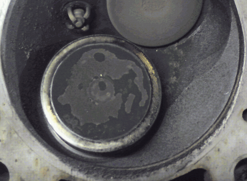

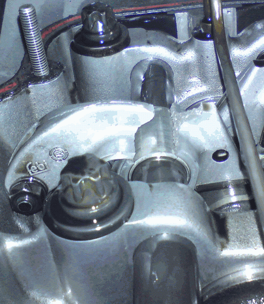

Re: BMW E30 und M20 Motoren
Moin Luheuser
Das Kennfeld ist für einen E30 325i halt nur schon für ohne Lmm.
Ob er geklingeld hat konnte ich ja nicht hören wegen der offenen Trichter.
Die Befürchtung das mehr im Ar... ist hatte ich auch.
Aus der Befürchtung ist nu leider bittere Wahrheit geworden.
V.Deckel runter,
da kam der erste kalte Schauer.
Beide Kipphebel Zyl.6 in der Achse durchgebrochen es befanden sich nur noch die Gleitlager auf der Welle.
Das ging ja noch,
aber das alle Einlassnocken um ca.7/10 abgeschliffen waren war mir erstmal unerklärlich.
Ich Dachte erst an das Ölrohr,
aber das war frei.
Als ich weiter zerlegen wollte,
ist mir aufgefallen das sich das Verstellbare Nockenwellen Rad verdreht hat (muß ordentlich geknallt haben im inneren dachte ich mir
Kopf runter und ------- Schitt alle Einlassventile aufgesetzt.
Deshalb wol auch die Nocken runter geschliffen
Kolben sind iO Pleul und Kw hoffentlich auch.
Was mir grad noch aufgefallen ist.
Im Randbereich vom Kolben fehlt Material (sieht aus wie Lochfraß
im gleichen Bereich am Kopf siehts genauso aus.
Weis jemand was dat is, woran dat liegt?
hallo michse
du meinst wie korosion!
zuviel frühzündung!
http://www.mahle.com/C12570B3006C0D49/v ... _final.pdf
hier http://www.kuerschner.ch/Resources/pdf/ ... haeden.pdf auf seite 44/45 ist es etwas besser bebildert/beschrieben!
wenn die ventile aufgesetzt haben können die kolben im bereich der ringe so verformt sein das die ringe in der kolbennut klemmen?michse hat geschrieben: Schitt alle Einlassventile aufgesetzt.
Im Randbereich vom Kolben fehlt Material (sieht aus wie Lochfraß)
zuviel frühzündung!
Moin Frank
Habs mir schon gedacht
Das heist also noch neue Kolben.
Ich mein........... es ist nur ganz wenig quasi soeben zu erkennen.
Die Kolbenringe gleiten in der Nut frei.
Stauch oder Bruchspuren sind nicht mess-erkennbar.
Mal schaun,
wenn ich keine anderen bekommen nehme ich die wieder.
Viele fragen sich bestimmt: warum so ein Aufwand?
Für das Geld kann man ja schon fast nen V8 Umbau durchführen.
Ja stimmt,
aber das kann ja jeder
Ich versuch es noch mal,
und hoffe das es diesmal klappt.
Ps: Danke für die Links
Auf Bild 1 sieht man den Aufsetzbereich am Ventil und den Klingelschaden.
Auf Bild 2 ist einer der gebrochenen Kipphebel zu sehen
