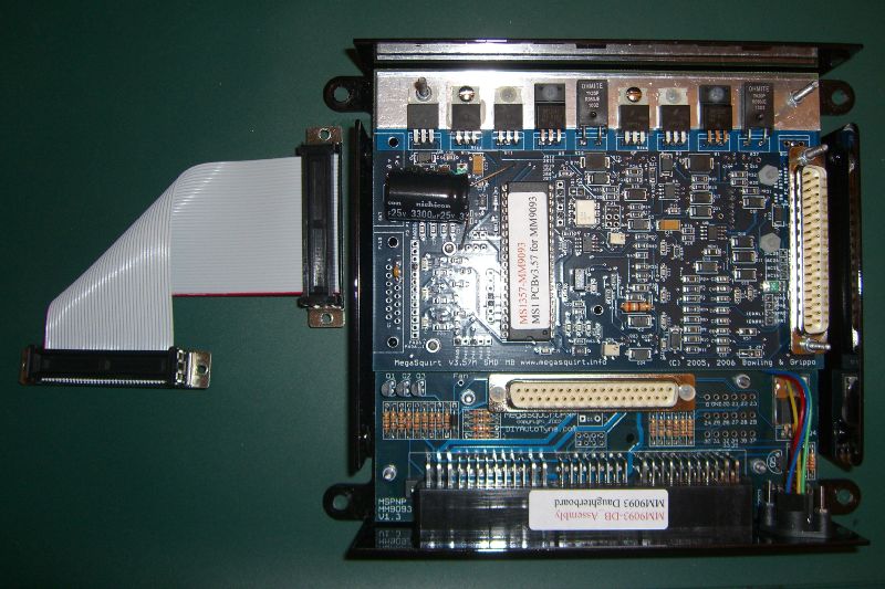

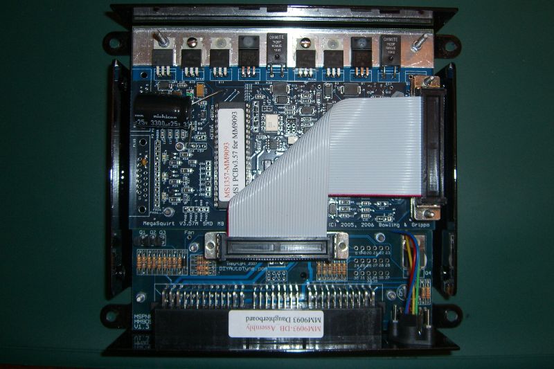

Zwei Fotos vom geöffneten Gehäuse meiner MS1-PNP und eines vom Mod-Kit habe ich zum besseren Verständnis als Anlage beigefügt.

MS1-PNP, geöffnetes Gehäuse

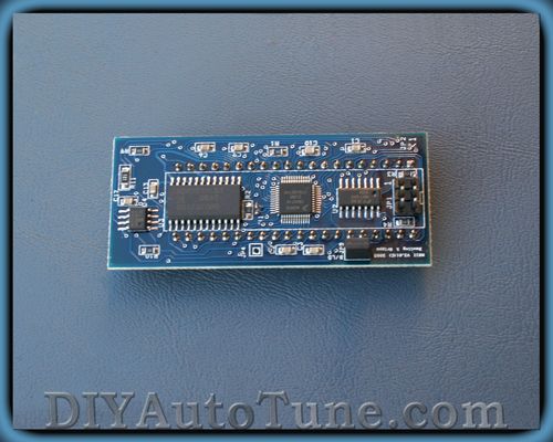

Mod-Kit von DIYAutoTune für die MS1

damit hast du dann eine vollwertige MS2 :D
http://www.diyautotune.com/catalog/mega ... p-164.html
"Fully upgradeable to MegaSquirt II Fuel and Ignition Controller
This unit can be upgraded to MegaSquirt-II and you'll have the following new/improved features:
* Ignition control (full spark timing advance control, dwell control, etc) for one coil/distributor and EDIS systems,
* Fuel/Spark tuning tables at 12×12 resolution or even up to 16x16 fuel table resolution running the latest MS2-Extra firmware
* On-board stepper motor driver for IAC stepper control (this will require a few jumper wires to be added on the MegaSquirt PCB)"

Nach dem ich mir die Seite durchgelesen haben gehe ich davon aus, dass durch den Umbau eine vollwertige MS2 ohne Einschränkungen entsteht. :D
Auch scheinen alle Punkte aus der Gegenüberstellung MS1/Extra zur MS2/Extra »Features MS1 vs MS2« mit dem Umbau zur MS2 erreicht zu werden. :D
Was mit dem einen oder anderen Ein- / Ausgang passiert muss man mal abwarten. Zur Zeit nutze ich keinen der zusätzlichen Ein- / Ausgänge und somit spielt das Thema aktuell keine Rolle. :!:
Das Thema Firmware ist somit dann auch kein Thema mehr, da bei einer vollwertigen MS2 alle Versionnen für die MS2 eingesetzt werden können. :idea:
Nur frage ich mich noch, ob es nicht in Deutschland jemanden gibt, der den Umbausatz (Mod-Kit) anbietet. Ansonsten werde ich den "Mod-Kit" bei DIYAutoTune bestellen. :?:
