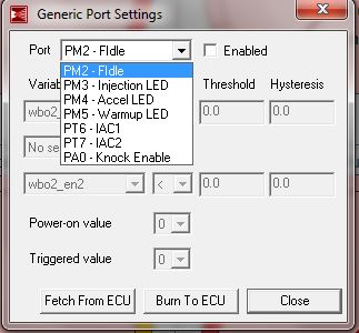

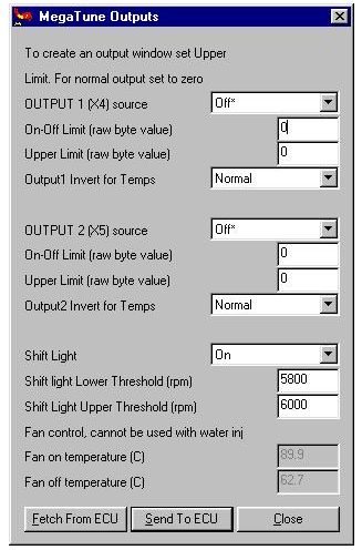

ich habe die kdfi r98 mit firmware die dabei war und mt 2.25p3....
ich würde gern noch einen schaltblitz verbauen, jedoch finde dafür keine option bei mir (extendend->output).
wenn ich das netz so durchforste finde ich immer solche masken für die option....die kann ich bei mir aber nicht finden, brauch ich dafür ne andere firmware?

Du liest das falsche Megamanual, die Funktion gibts nur bei der MS1.
Bei der MS2 geht das mit den Outputs.

ah ja...he he bin da über links hingekommen...
im manual steht bei mir nur der ausgang R0 welchen ich über die extended->port settings setzen kann, allerdings erscheint bei mir im mt immer nur das
zur auswahl....ist das normal? bzw wie wirds bei der normalen ms2 gemacht?

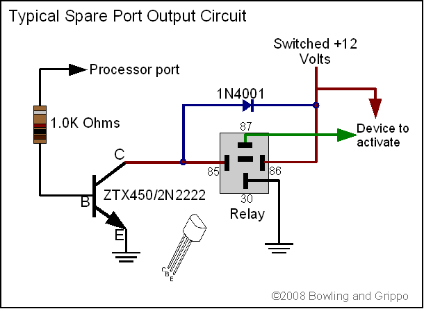

Bei der MS2 wird die Hardware (Transistor 2 Widerstände) eingebaut und der ensprechende Port in Tunerstudio eigestellt

so?
- SpareCircuit.gif (12.2 KiB) 6569 mal betrachtet
Re: Shift light kdfi....ich finds nicht...
so geht es oder für geringe lasten die schaltung für drehzahlmesser. für grosse lasten die schaltung vom boostcontroller. die unbekannte ist nur die kdfipsalm_29 hat geschrieben:so?

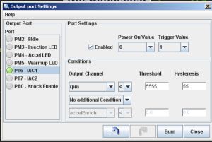

also soweit ich das richtig verstanden habe, steht der ausgang R0 nicht mehr zur verfügung.
ohne was an der platine zu ändern steht wohl nur ausgang relais pin 31 zur verfügung, welcher über port settings pt6/pt7 angewählt werden kann: angegeben ist der ausgang mit 500mA......sollte also für ne schaltlampe reichen.
die funktion iac wird ja wohl von der kdfi eh nicht unterstützt?!? oder hat das jmd am laufen?
wer andere abgriffe kennt, bitte melden.....
