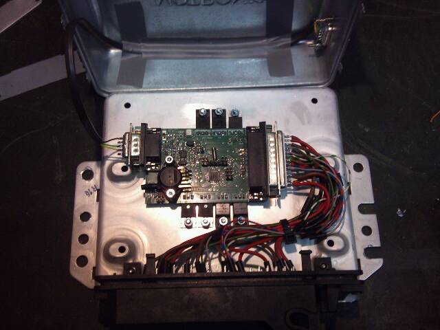

Ich hatte mich ja bereits hier im Forum informiert und wollte nun mal ein wenig mit der MS rumprobieren.
Ich hab mich nach nem Telefonat mit Peter für ne UMC entschieden. Diese ist in ein Motronic Gehäuse von nem 2,4er Omega gewandert. Den Omega Kabelbaum hab ich dann umgearbeitet, dass dieser in den Kadett passt. Da passen auch gleich fast alle Sensoren, ich hab lediglich die Spannungsversorgung etwas umstricken müssen und hab nun statt Luftmengenmesser nen Ansaugluft-Temperatur Fühler.
Der erste Trockenlauf im Wohnzimmer ohne Kurbelwellensensor und Zündspule sah auch gut aus.

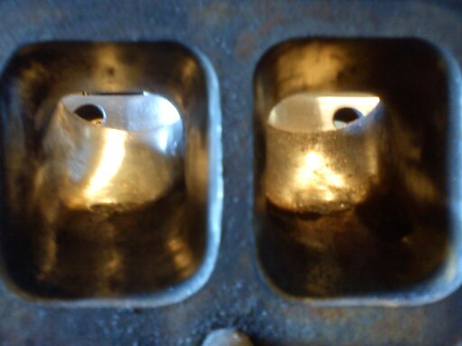

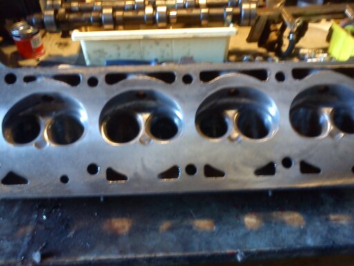

Ich wollte den Motor ja eigentlich komplett H-tauglich in Orginal-Optik lassen, aber nachdem ich in meinem Teilelager gekramt hab und ich auf meinem 2,5er später eh Einzeldrossel fahren will hab ich mich nun doch anders entschieden.

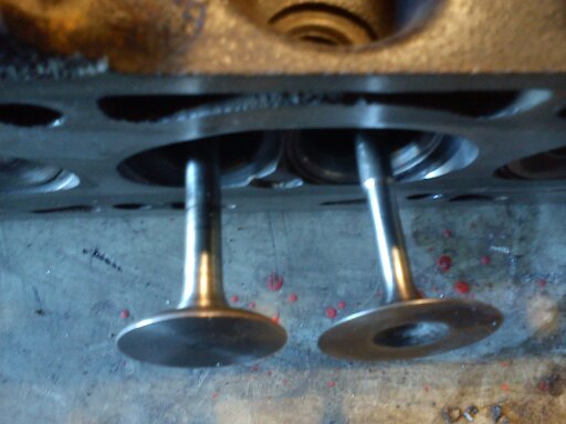

Er hat jetzt erstmal nen bearbeiteten 2Liter Kopf bekommen. Ventile sind original 42/37, aber abgedreht und am Schaft verjüngt. Nockenwelle ist ne alte Mantzel M16 mechanisch mit 312°, hat aber ne recht zahme Überschneidung sodass ich die Ventiltaschen original lassen konnte. Den Kopf hab ich dann soweit geplant dass ich grad noch 2,4mm Ventil-Freigängigkeit hab.

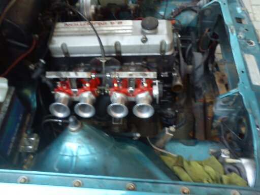

Er hat noch nen leichtes Schwungrad bekommen und in meinem Fundus hab ich noch alte dBilas Ansaugbrücken gefunden (die Qualität ist wirklich unterirdisch). Zum Glück waren am Kopf die Einlasskanäle weit über Dichtungsmass so dass man die Brücken fräsen und planen konnte damit die Klappenteile alle gerade stehen.
Ein Paar dBilas 45er Klappenteile hatt ich auch noch liegen. Dann natürlich noch das übliche wie Abgaskrümmer bearbeiten usw.

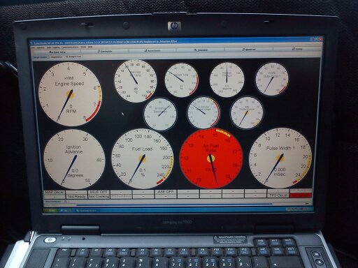

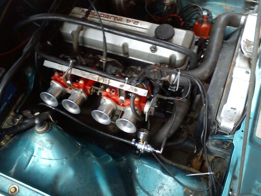

So,es ging ein wenig weiter.
Der Motor ist zusammen und der Kabelkram verbaut. Die Düsengalerie ist auf die schnelle selbstgefrickelt aus 2 C20NE Galerien.
Ich hab den ersten Startversuch ohne Zündspule gewagt, das sah alles ganz gut aus. Alle Geber machen was sie sollen, das Drehzahlsignal scheint auch sauber. Leider ist die 2. Benzinpumpe defekt (Catchtank), die muss ich noch tauschen.
Jetzt bin ich leider bis Montag wieder unterwegs, wenn ich wieder da bin geht´s weiter mit dem Teiletausch...

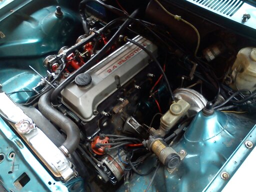

Er Läuft!!!
So, die original Triggerposition ist abgeblitzt 118° beim 2,4er CIH.
Er ist relativ problemlos angesprungen, allerdings ist das Signal von der Kurbelwelle zu gross gewesen und ab 3000rpm ist er abgeschmiert. Ich hab jetzt einfach ne Unterlegscheibe unter den Sensor gepackt, jetzt schauts gut aus.
Leerlauf steht erstmal, springt auch problemlos an. Gefahren bin ich noch nicht...
Morgen geht´s dann erstmal zu Peter´s Workshop, dann bin ich hoffentlich ein wenig schlauer und kann das Ding auf der Strasse abstimmen.
Ich bin erstmal glücklich...
