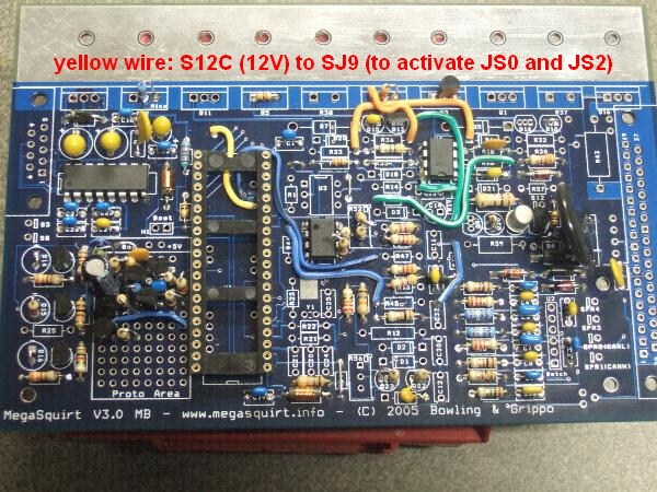

Re: Pin Belegung CPU MSI vs CPU MSII Daughterboard
skippy hat geschrieben: ich besitze die MS-I PNP Extra von DIYAutoTune.
Nach dem ich vor einiger Zeit Kontakt mit Matt Cramer von DIYAutoTune hatte, brachte mich dieser auf die Idee aus meiner MS-I durch Austausch der CPU eine MS-II zu machen. Diesbezüglich hatte er mir auch vorab eine Tabelle mit Auflistung der unterschiedlichen Belegungen per Mail zukommen lassen. Mehr Informationen siehe beigefügte Excel Tabelle. :idea:
Nach jetzigem Stand sieht es mir bis auf die 12V nach einer "Plug And Play" Lösung aus, alter Prozessor raus und neuer Prozessor rein. :?
ja ist plug and play bis auf die 12v für den steper motor! du hast doch einen oder?
du sollst JS9 mit S12C verbinden damit du auf pin16 vom prozessor 12V bekommst, so steht es im excel!
im ms2 manual steht es auch so!
wenn du jemals wider auf ms1 zurück rüsten würdest würden dir die 12 den ms1 prozessor grillen, also wider auslöten!

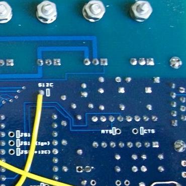

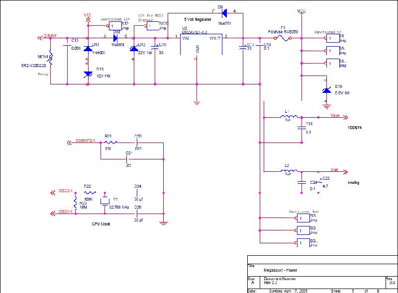

skippy hat geschrieben: Die Verbindung JS9 zu S12C gemäß Ecxel Tabelle würde ich schon gern machen, nur finde ich den Anschlusspunkt S12C nicht.
du hast eine v3.57 SMD, lt schaltplan gibt es da auch den s12c.
Bei der V3 ist er auf der Platinenunterseite, bei der V3.57 würd ich da auch mal suchen

Ja, ihr habt Recht, es muss den Anschlusspunkt S12C geben. In allen Unterlagen ist S12C verbal aufgeführt.
Gemäß Schaltplan ist es gleich der Eingang vom 5V Stabi IC. Vermutlich wird sich die Bezeichnung auf der Platinenrückseite befinden. Anbei zwei Bilder die eure Vermutung untermauern. :!:
Fazit:
Ich muss nur eine Brücke von JS9 nach S12C legen. Alle anderen Brücken gemäß der Excel Tabelle brauche ich nicht da ich weder Launch control, Boost control oder Knock Sensoren habe.

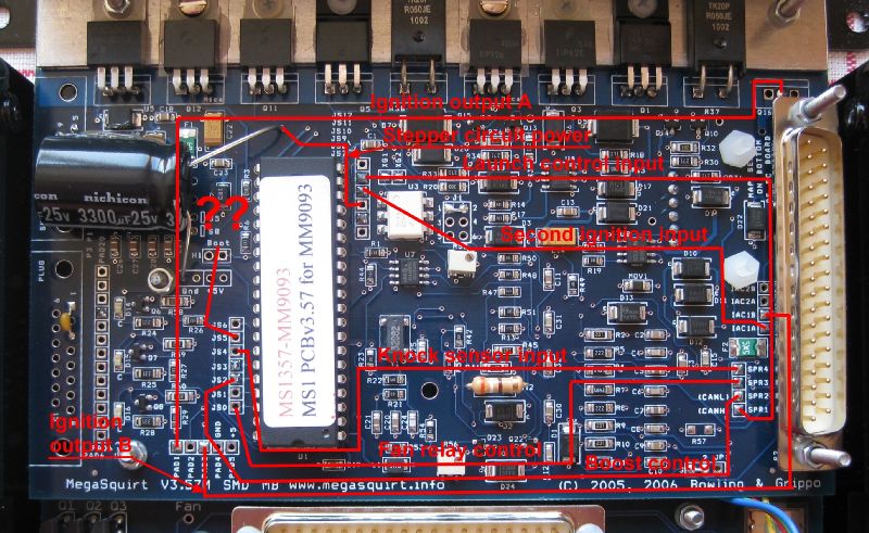

Ich weiß, ich bin nevig. :roll:
Aber ich muss erst einmal Klarheit in meinen Umbau bringen (mit anderen Worten, ich will es halbwegs verstehen). :idea:
Gemäß DIYAutoTune muss ich in Summe 9 Brücken setzen. Diese habe ich, bis auf die Brücke Baro input da mir die Quelle Mapdaddy nichts sagt, in mein MS Board V3.57 eingezeichnet (siehe Anhang). Da einige der Anschlüsse offensichtlich schon belegt sind frage ich mich gerade, ob ich die Brücken ohne weitere Änderungen setzen kann. Eventuell belege ich einige Anschüsse doppelt und bekomme dadurch Probleme bzw. beschädige meinen MS. Die Jumper SPR1 bis SPR4 sind gemäß beigefügtem Foto mein MS belegt.
Muss ich eventuell die eine oder andere Unterbrechung auf dem Board machen oder kann ich wirklich nur die Brücken setzen :?:
Danke für euren support. :)
skippy hat geschrieben: Gemäß DIYAutoTune muss ich in Summe 9 Brücken setzen.
müssen? ich denke mal nicht! eigentlich willst du doch nur von ms1 auf ms2 wechseln?
wenn du keine von den zusätzlichen funktionen benutzen willst mußt du beim wechsel nur die 12V brücke setzen!
löte dir nur das rein was du auch wirklich brauchst!
mapdaddy= 400kpa drucksensoren, 2stück, 1x saugrohr, 1x für barrokorektur!
steht in deiner pnp anleitung nicht mit was die spr1-4 (pin3-6)belegt sind?
spr1-4 sind einfach nur lötpads an den du änderungen auf der platine zu deinem db37 stecker bringst, pin 3-6!
versuche heraus zu bekommen was schon alles auf deiner pnp vorbereitet ist!

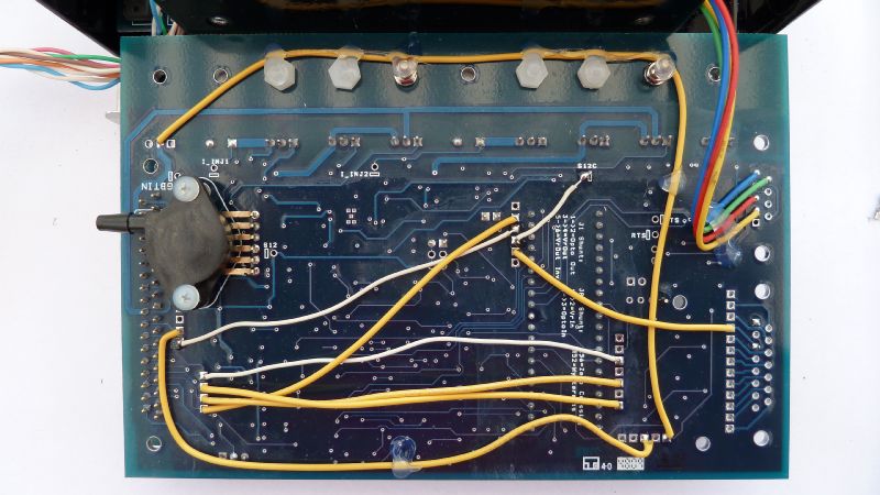

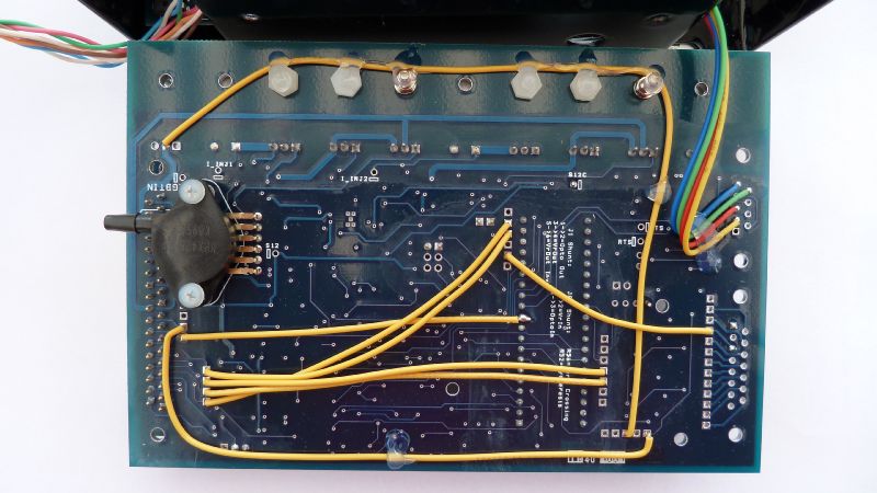

ich habe heute meine MS1 PNP demontiert um zu sehen, wo eventuell noch Jumperbezeichnungen auf der Boardrückseite sind.
Dabei habe ich festgestellt, dass hier 8 Drahtbrücken verbaut sind. Ich habe diese mal in eine Excel Tabelle eingetragen und diese der Angabe von Matt (DIYAutoTune) gegenüber gestellt (siehe Anhang).
Augenscheinlich ist es so, dass die vorhandenen Brücken mit den neuen Angaben koliedieren.
Hat einer eine Idee wie ich feststellen kann, wie mit den Brücken zu verfahren ist?
1. Alle vorhandenen Brücken entfernen und die neuen einsetzen?
2. Alle vorhandenen Brücken bestehen lassen und nur die +12V Brücke von JS9 nach S12C setzen?

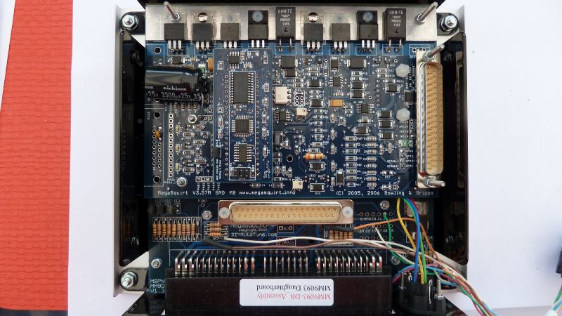

Das hat mir natürlich alles keine Ruhe gelassen und ich habe gerade noch einen Testlauf mit der MS1 gemacht. Läuft absolut prima (da fällt mir aber ein Stein vom Herz, das Schaltgerät ist nicht defekt) und ich kann jetzt abschalten und den restlichen Abend genießen.
Im Moment bin ich doch deutlich mit der Reaktion der MS überfordert und hochgradig nervös. Hoffenntlich habe ich morgen wieder einen klaren Kopf um die MSII ans Laufen zu bekommen.
Anbei noch drei Fotos von der MS.
- Bild 01 = originale Brücken auf der Boardrückseite
- Bild 05 = Brücken gemäß DIYAutoTune
- Bild 10 = Draufsicht mit MSII DB
Ich bin für jede Unterstützung und Hilfestellung dankbar.
11-04-23 MS-II DaughterBoard 001.jpg (70.4 KiB) 1734177 mal betrachtet

skippy hat geschrieben: Dabei habe ich festgestellt, dass hier 8 Drahtbrücken verbaut sind. Ich habe diese mal in eine Excel Tabelle eingetragen und diese der Angabe von Matt (DIYAutoTune) gegenüber gestellt (siehe Anhang).
die vielen brücken/schaltungen habe alle eine verbindung bis zu deinem "motorkabelbaum"! werden die in dem motorkabelbaum weiter verbunden (zb. klopfsensor?)!
wenn nicht können die dir alle egal sein!
jein nicht alle! schau dir mal im ts zb. den klopfsensor an, es gibt mehrere möglichkeiten ihn zu konfigurieren (js5 oder js4)!
du kannst natürlich nicht mit einem prozesorausgang (js4) zwei verschiedene dinge machen!
wenn du die zusätzlichen funktionen nicht benutzt würde ich sie drin lassen!
schreibe doch mal was du alles mit der ms steuerst, lüfter, ventiel.........?
Dann habe ich beim Firmwareupdate ein nicht unerhebliches Problem. Die serielle Verbindung beim Update (aufspielen der Firmware) scheint zu funktionieren.
ACHTUNG!
hast du gelesen das alle zündspulen beim firmware aufspielen entfernt (stecker ziehen) werden MÜSSEN!
Die Baudrate sind bei der MS1 und der MS2 offensichtlich unterschiedlich. Im MS2 Extra Manual steht folgendes:
"The baud rate should be set to 115200 for MS2 based systems (or 9600 for MS1.)"
Somit 9.600 Baud für die MS1 und 115.200 Baud für die MS2.[/b][/color]
ja ms2 115200!
Nur hat sich in der Zeit meine Zündung-Leistungsstufe (Mazda nennt das Teil Schaltgerät) deutlich erwärmt. Man kann jetzt daraus schließen, dass die Drahtbrücken doch geändert werden müssen. Ich tippe mal auf Second ignition input, Ignition output A und Ignition output B.
wenn du keine verbindung zur ms2 hast wie bekommst du den deine .msq drauf? woher weißt du was (second ignition?) wann angesteuert wird?
ich mache sowas gerne mit dem stim dann ist fast nichts vorhanden was ich zerstören könnte!
hast du dich mit ts und ms2 schon ordentlich beschäftigt? da gibt es schon einige unteschiede ms1/ms2!
wenn du ein verbindungsproblem ts/ms2 hast könnte es nur an einstellungen in ts liegen, mit ms1 und firmware ms2 hast du ja keine probleme gehabt!
