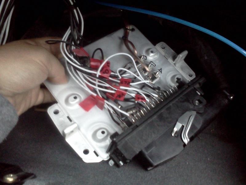

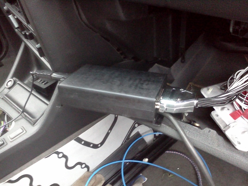

lange hats gedauert bis meine Megasquirt fertiggebaut war, zwischendurch hat auch echt mal die Motivation gefehlt, aber letztendlich ist sie doch noch was geworden. Sie steuert den Motor meines 90er 320i, das ganze ist so eine art lern/spaßprojekt in dessen Zuge der alte m20 auf turbo umgebaut werden soll. Um die MS anzuklemmen habe ich eine alte Motronik genommen und die Platine ausgebaut und mir daraus einen "Adapter" gebaut (nach Anleitung von DIYefi.co.uk). Desweiteren wurde auf Wasted Spark umgebaut mittels einer Zündspule aus einem V6 Opel, die Zündtreiber habe ich im Motronikgehäuse untergebracht um mir das gefrickel im engen MS-gehäuse zu sparen. Laufen tut das ganze auch schon, leider ist ans Fahren noch nicht zu denken: das Auto muss erstmal ohne MS durch den tüv, eine Breitbandlambda zum abstimmen muss her und einige Rostreparaturen sind zu machen...

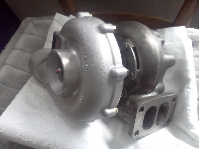

Anbei noch ein Bild von meinem Lader den ich bei ebay geschossen hab - ein k27 für irgend nem MB Bus, leider mit monströsem 20cm² Abgasgehäuse, lohnt sich der Versuch überhaupt den zu verbauen?

bei 2 liter und so nem riesen abgasgehäuse wird es sehr lange dauern, bis du ladedruck bekommst, aber keine ahnung ob das jetzt soooo schlimm wird..
kannst ja einfach mal machen, und wenn die 2 liter zu wenig werden, dann nochmal umbauen, es sei denn du willst jetzt ne menge kohle in deinen motor stecken, dann besser ein 2,5er.. oder eben 2,7

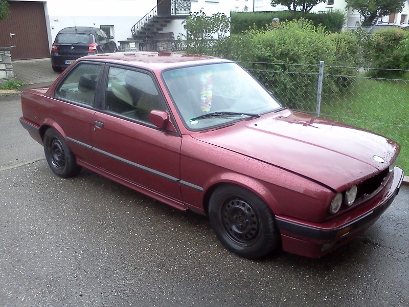

Sooo, erstmal: Ja er ist hässlich. Mir egal. Die Bremsen sind frisch, Flüssigkeit neu, sämtliche Fahrwerksteile sind neu.
Ansonsten muss ich sagen dass ich sehr froh bin so einen "winzigen" Lader verbaut zu haben, der Ladedruck kommt früh aber sanft, bei 2200rpm gehts los, bei ca 2700 voller Druck (das sind momentan 0,45Bar, Wastegate). Mir macht das Ding einen Heidenspaß! Jetzt muss ich ihn erstmal vernünftig abstimmen, sobald diese kleinen Problemchen beseitigt sind:

ist das wirklich ein K27? der sieht ja genauso klein wie mein K03 aus!

@Frank oben schrieb er das es ein Lader aus einem Subaru WRX ist.
Der k27 liegt wohl noch im Eck ;)

@Frank: Wie Fugly schon sagte, das ist ein TD04-13t vom Impreza WRX. Habe hier allerdings auch noch den K27... und einen HX35.. Jaja, die Sammelwut :D
