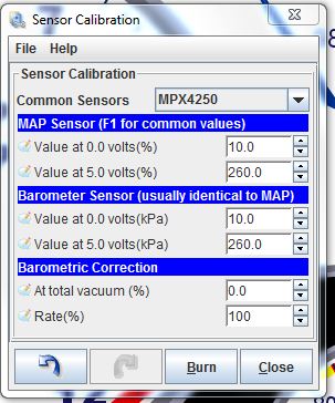

Hallo ich bin an verzweifeln den ganzen Tag habe ich mit dem Stim und Settigs rumprobiert
Ms extracode 3.1.1 Ts 1.21
Folgendes Problem tritt auf in den gereral settings habe ich two independ sensors aktiviert ,sind natürlich auch montiert.
Die Veränderung des Baro. wertes wird auch richtig angezeigt .
Die Einspritzzeit wird aber bei steigendem Baro druck kürzer .Bei höerem Luftdruck sollte sie Einspritzmenge aber größer werden .
Gleiche Phänomen habe ich auch bei der Beschleunigungsanreicherung beobachtet.
Wer hat die gleichen Probleme ?
neeeeeeeeee besser wer hat eine Lösung für das Problem .
ciao Markus

so wir habe nun 2:300 bin an ende und platt habe aber folgendes herausgefunden
Bei dieser Stellung der Kalibrierung verändert sie die Einspritzzeit nicht
also Null Offset.

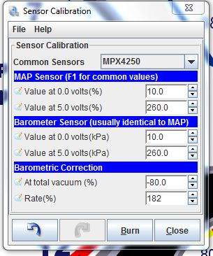

Wenn man nun oben einen negativen wert eingibt und im Unterfeld diesen als positiven +100 eingibt
Habe ich den gewünschten Effekt der Anreicherung besser noch 102 statt 100 dann gibt es bei 98 Millbar keine Veränderunf der Einspritzzeiten im Verhältnis zu denen .bei deaktiviertem Sensor.
sinkt der Baro-druck sinkt nun auch die Einspritzmenge . Bzw , bei höherem Druck steigt die Benzin menge.
Je größer der Betrag der eingetragenen Werte .desto größer ist die Veränderung bei Druckschwankungen .
D.H.
oben -20 unten 122 = wenig Anpassung bei Druckdifferenz
oben -120 unten 222 = große Veränderung bei Druckdifferenz

die setings für baro sind nicht ganz richtig, du erreichst zwar den gewünschten effekt, aber die kurve ist total verbogen. lass die settings auf default und mache den rest über non linear baro correction! hier kannst du negative werte eingeben um die funktion zu invertieren. geht wunderbar, hab auf einer meereshöhe von 300m und später auf 1800m eine EGO correction von nur 3% festgestellt. (aus ego cor. kann man die baro cor. auf richtigkeit hin überprüfen).

Querstromkopf hat geschrieben:die setings für baro sind nicht ganz richtig, du erreichst zwar den gewünschten effekt, aber die kurve ist total verbogen. lass die settings auf default und mache den rest über non linear baro correction! hier kannst du negative werte eingeben um die funktion zu invertieren. geht wunderbar, hab auf einer meereshöhe von 300m und später auf 1800m eine EGO correction von nur 3% festgestellt. (aus ego cor. kann man die baro cor. auf richtigkeit hin überprüfen).
Als Grundeisstellung hatte ich oben 147,0 unten -47
selbst wenn ich in der Barokorrektur -Tabelle negative Werte eingebe läuft die Berechnung in die falsche Richtung.
