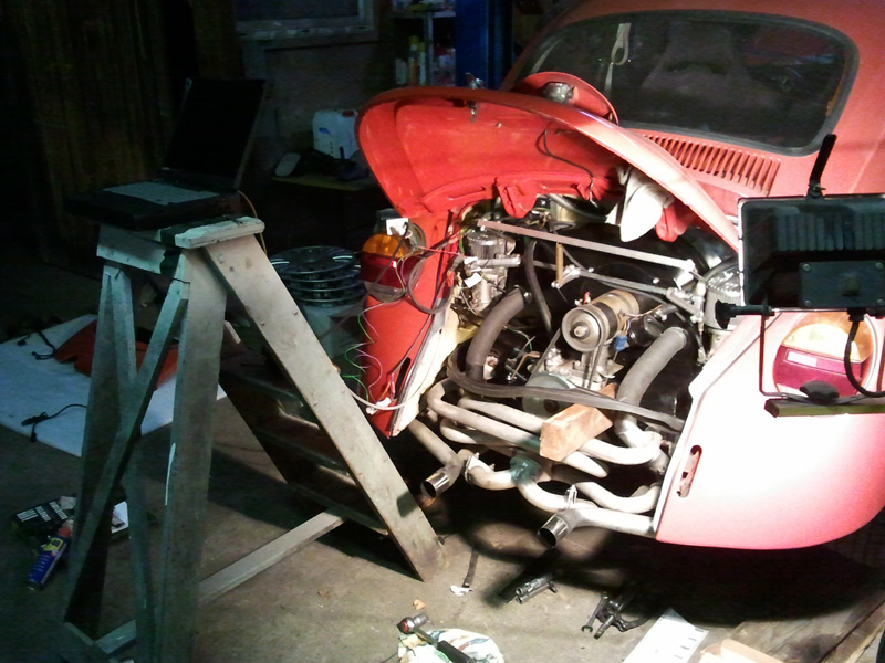

Mein Name ist Frank und ich komme aus Dresden... Baue nun schon seit 10 Jahren an Käfern herum und habe schon seit einer Ewigkeit vor als ersten Schritt meinen Motor auf eine freiprogrammierbare Zündung umzubauen (MegaJolt) und als zweiten Schritt auch noch auf Einspritzung...
Jetzt will ich endlich mal vor der Saison Schritt 1 umsetzen, da ich mit dem Bosch 009er nie richtig zufrieden war.
Ein guter Freund hat in seinem Mini bisher erfolgreich die MegaJolt mit MS1 verbaut gehabt - jetzt MS3.
Die Chance habe ich genutzt und die MegaJolt an mich "gerissen" ;-)
Nun zu meiner Frage - siehe Betreff:
Um das erste mal halbwegs vernünftig zu zünden, brauche ich eine grobe Orientierung...
Also eine map / ignition table / spark table... Wie auch immer man das nennen mag.
Damit ihr euch ein Bild machen könnt, will ich mal meinen Motor beschreiben:
- 1776ccm (Mahle)
- bearbeitete Köpfe
- Engle W110
- 40er Dellortos
- leichter Schwung
Mein aktuellen Stand der Arbeiten könnt ihr den Bildern entnehmen.
Möchte heute die Verkabelung grob fertig haben und ggf. das erste mal Zünden...
Würde mich über eure Antworten freuen!
Viele Grüße aus Dresden
Frank

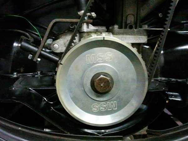

In dem Zusammenhang will ich nur mal die Arbeit von Markus Schmitt loben - mit diesem sehr sehr hochwertigen Triggerrad, welches direkt in die Riemenscheibe integriert ist (siehe Bild oben)!
Wirklich richtig gute und saubere Arbeit!
http://kaefer.motor-sport-service.de/ht ... steme.html

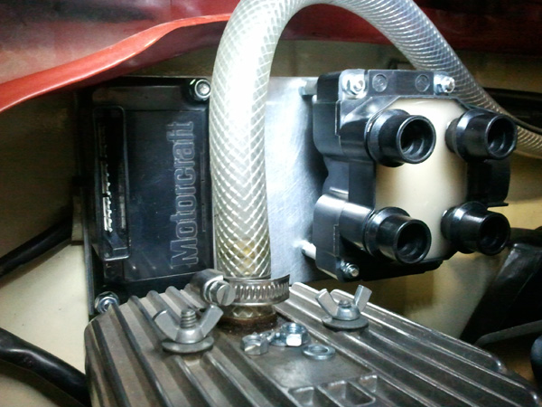

habe es vorgestern gleich beim ersten Startversuch mit einer "sanften" map, welche ich selbst erstellt habe, geschafft.
Im Foto sieht man meinen "Versuchsaufbau".
Jetzt wird noch alles hübsch gemacht und ab 01.04. wird in die Saison gestartet...
Frank
PS: Falls jmd. dennoch seine Werte beitragen möchte - immer her damit ;-)
