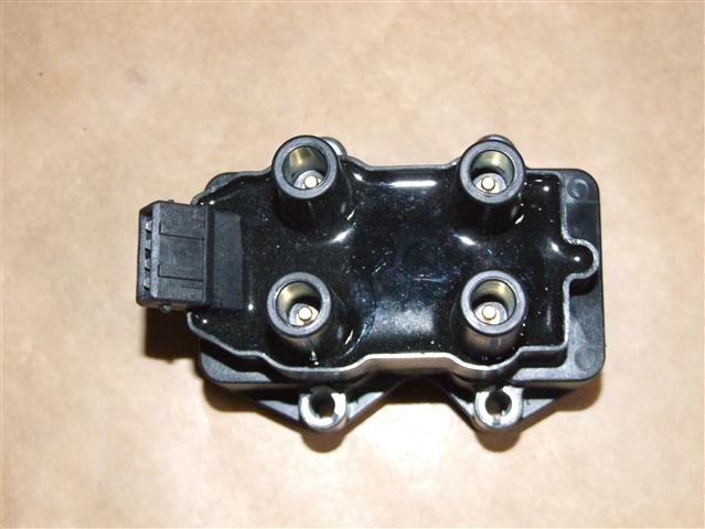

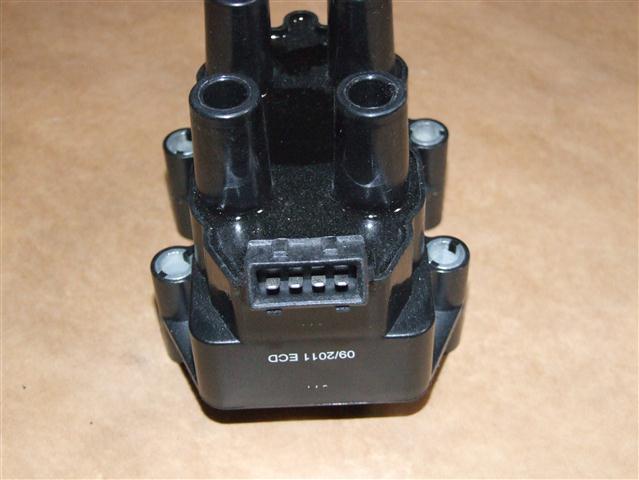

Darkmo
Beiträge: 343
Wohnort: Fulda
Re: Welche Zündsule
Beitrag von Darkmo »
Hallo zusammen
dann will ich mich hier mal einhängen.
Hat jemand Infos( Belegung Ladezeiten ist sie mit integriertem Treiber ?)
Beim Messen kommen für mich nur unlogische werte heraus . zu dieser Opel Spule sie hat einen 4Pol Anschluss
und ist für diese Modelle
Zündspule Opel VECTRA B CC 90458250 1,8 85 KW 116 PS 95-00
DSCF9732 (Small).JPG (42.18 KiB) 43825 mal betrachtet
DSCF9734 (Small).JPG (45.64 KiB) 43825 mal betrachtet
Opel Astra F 56_, 57_ 1.8i 16V 1993/06-1994/10 1799 ccm, 92 KW, 125 PS
keine Einschränku... Opel Astra F 56_, 57_ 1.8i 16V 1994/11-1998/09 1799 ccm, 85 KW, 116 PS
keine Einschränku... Opel Astra F 56_, 57_ 2.0i 16V 1995/02-1998/09 1998 ccm, 100 KW, 136 PS
keine Einschränku... Opel Astra F Cabriolet 53_B 1.8i 16V 1994/11-2001/03 1799 ccm, 85 KW, 116 PS
keine Einschränku... Opel Astra F Caravan 51_, 52_ 1.8i 16V 1994/07-1998/01 1799 ccm, 85 KW, 116 PS
keine Einschränku... Opel Astra F Caravan 51_, 52_ 1.8i 16V 1993/06-1998/01 1799 ccm, 92 KW, 125 PS
keine Einschränku... Opel Astra F Caravan 51_, 52_ 2.0i 16V 1995/02-1998/01 1998 ccm, 100 KW, 136 PS
keine Einschränku... Opel Astra F CC 53_, 54_, 58_, 59_ 1.8i 16V 1993/06-1994/08 1799 ccm, 92 KW, 125 PS
keine Einschränku... Opel Astra F CC 53_, 54_, 58_, 59_ 1.8i 16V 1994/09-1998/01 1799 ccm, 85 KW, 116 PS
keine Einschränku... Opel Astra F CC 53_, 54_, 58_, 59_ 2.0i 16V 1995/02-1998/01 1998 ccm, 100 KW, 136 PS
keine Einschränku... Opel Astra G Caravan F35_ 2.0 16V 1998/02-2004/07 1998 ccm, 100 KW, 136 PS
keine Einschränku... Opel Astra G CC F48_, F08_ 2.0 16V 1998/02-2005/01 1998 ccm, 100 KW, 136 PS
keine Einschränku... Opel Astra G CC F48_, F08_ 2.0 16V OPC 1999/11-2002/09 1998 ccm, 118 KW, 160 PS
keine Einschränku... Opel Astra G Stufenheck F69_ 2.0 16V 1998/09-2005/01 1998 ccm, 100 KW, 136 PS
keine Einschränku... Opel Calibra A 85_ 2.0i 16V 1994/02-1997/07 1998 ccm, 100 KW, 136 PS
keine Einschränku... Opel Calibra A 85_ 2.0i 16V 4x4 1994/02-1997/07 1998 ccm, 100 KW, 136 PS
keine Einschränku... Opel Omega B 25_, 26_, 27_ 2.0 16V 1994/03-1999/09 1998 ccm, 100 KW, 136 PS
keine Einschränku... Opel Omega B Caravan 21_, 22_, 23_ 2.0 16V 1994/03-1999/09 1998 ccm, 100 KW, 136 PS
keine Einschränku... Opel Vectra A 86_, 87_ 2.0i 16V 1994/06-1995/11 1998 ccm, 100 KW, 136 PS
Danke schon mal für Euere Mühe
Markus
