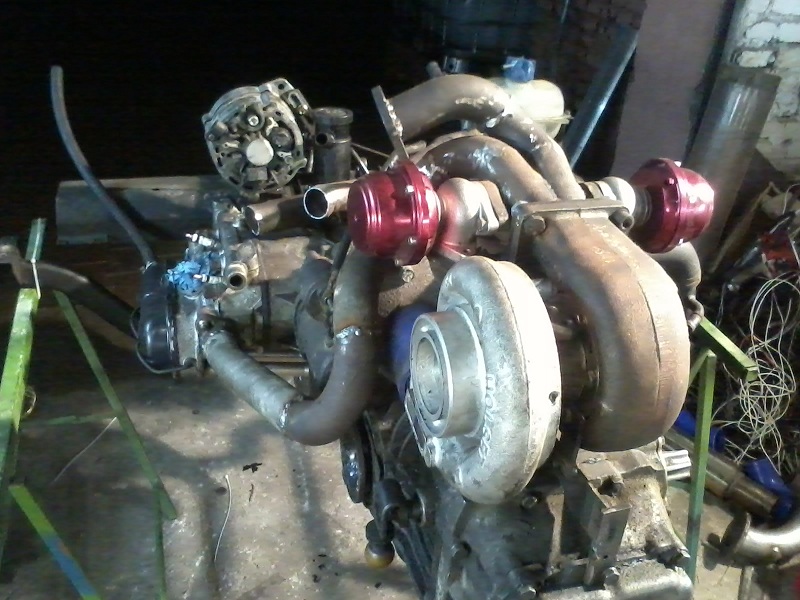

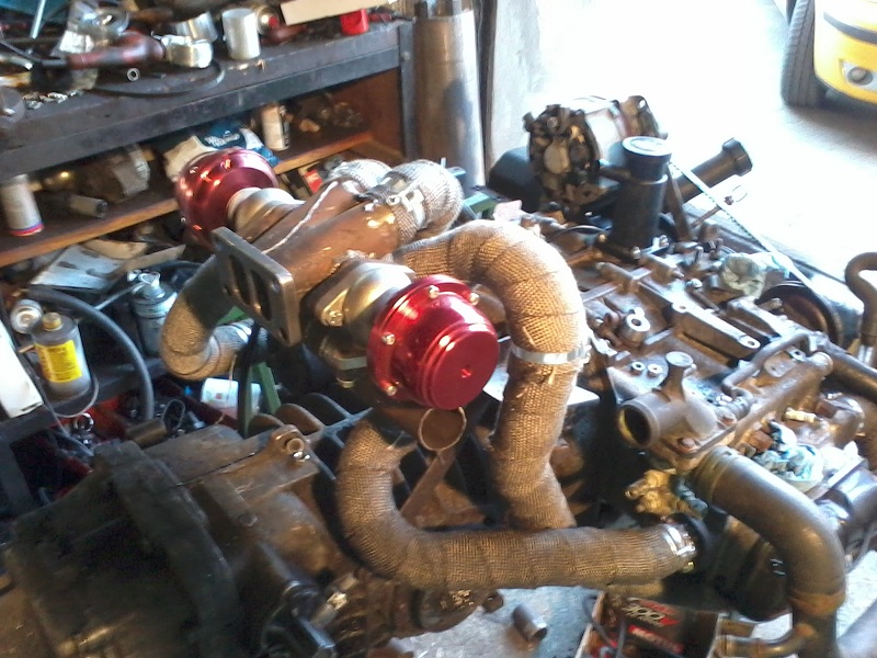

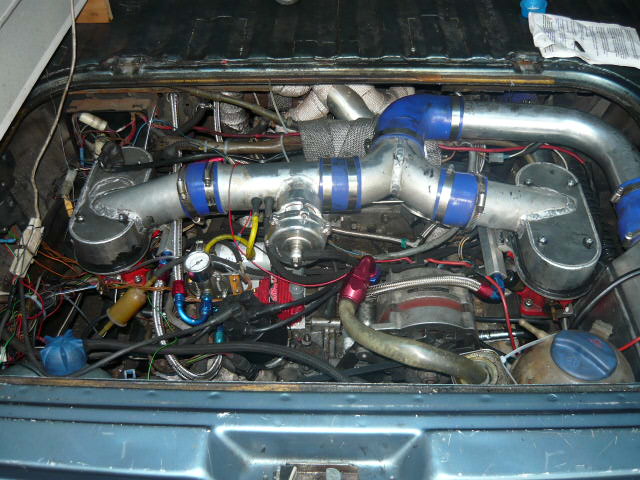

Hallo , hier mal die Grundlagen :
MS 2 Daughterboard auf einer mini ms Platine
3.1.1 Firmware
1000 er Düsen (man weiss ja nie)
2X 50 er Drosselklappenteile
Speed Density
Verteiler mit Hall Geber
Golf 3 ZSP
Holset HX 40 Twinscroll Turbo
2 38 mm Wastegates
Selbst gebauter Twin Scroll Krümmer
2,2 Liter VW WBX Motor
Keramik beschichtete Kolben
Starre Stößel
W100 Nocke
Verstärkte Ventilfedern
Typ 1 Stößelstangen
Das ganze ist in einem T3 Klappdach Bus verbaut und ist mehr so eine Art Versuchsmotor um Erfahrungen zu sammeln.
0,7 bar Ladedruck reichen aber schon aus um die Schrankwand 200 km/h schnell zu machen.
Bis jetzt läuft er mit Super + und ohne Ladedruckregelung , die kommt jetzt als nächstes und wird auch über die ms gesteuert.
Der Turbo spricht trotz seiner größe bereits ab 2500 U/m an und hört dann auch bis 6500 Umdehungen nicht mehr auf.
Die großen Düsen sind für den Einsatz von E85 gedacht.
Das Verdichtungsverhältnis liegt bei 8,5 zu 1 , die maximale Abgastemperatur vorm Turbo hatte ich mit 790 Grad bei 17,5 Grad Zündung und einem AFR Wert von
11.

- Twin Scroll2.jpg (168.13 KiB) 11443 mal betrachtet
- P1040093.JPG (95.98 KiB) 11443 mal betrachtet
- Twin Scroll.jpg (192.57 KiB) 11443 mal betrachtet

hast du so viel platz über dem getriebe
hast du eine ladeluftkühlung?
fleißt dein öl aus dem turbo gut ab?

Danke , im Prinzip passte das schon ganz gut, ich habe den Motor aber auch ca 35 mm tiefer eingebaut.
Das Ding hat einen Wassergekühlten Ladeluftkühler bei dem ich den hinteren Fahrgastraumwärmetauscher als Kühler benutze.
So wie der Turbo verbaut ist würde das Öl nicht abfließen, deshalb benutze ich eine kleine Getriebeölpumpe zum absaugen.

haste mal ein bild dazu? von welchen fahrzeug?Typ 11 Beetle hat geschrieben: So wie der Turbo verbaut ist würde das Öl nicht abfließen, deshalb benutze ich eine kleine Getriebeölpumpe zum absaugen.
Typ 11 Beetle
- Beiträge: 105
- Registriert: Mi Okt 03, 2007 1:45 pm
Re: 2,2 Liter WBX mit HX40
man kann sie auf dem mittleren Bild so gerade erkennen , in Fahrtrichtung vor dem Benzindruckmanometer.
Die Pumpe ist aus dem Motorsportzubehör , ich glaube die habe ich mal bei ISA Racing gekauft.
