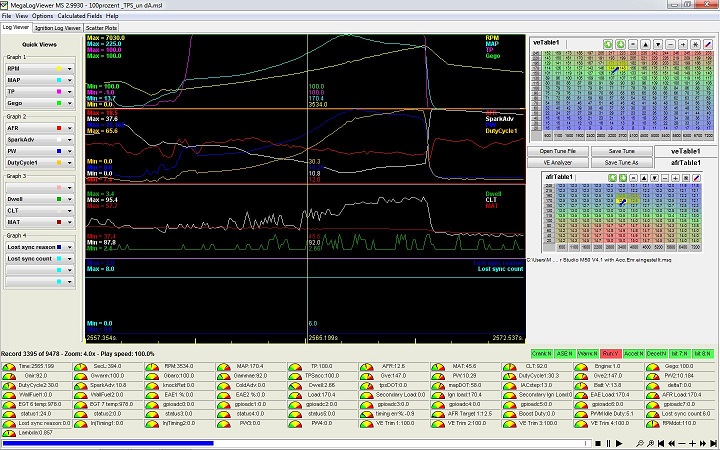

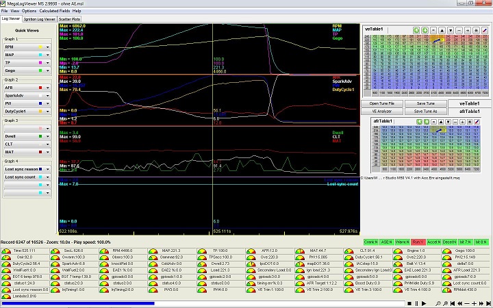

bei meiner letzten Änderung im Accel Enrichtment Wizard mit meinem TunerStudio habe ich folgendes bemerkt.
Als ich noch die Einstellungen des VE tables "perfektioniert" habe, bin ich immer ohne Accel. Enrichm. gefahren (da der AE dir sonst die Werte verändert und du es nicht ordentlich einstellen kannst).
jetzt habe ich mir den Accel. Enr. (abhängig zu 80% von TPS und 20% vom MAP - diese Einstellung wird gerne verwendet laut anderen usern) eingestellt und die spontane gasanahme funktioniert prima... allerdings habe ich ein Problem wenn ich meinen max. Ladedruck von 215-225 kpa erreiche... da fängt mir die Einspritzung (PW-Wert) an zu springen (Zick-Zack).
sobald ich den Accel. Enrichm. auf 100% TPS einstelle bzw. deaktiviere, habe ihc diese schwankungen der Einspritzzeit (PW-Wert) nicht mehr und er hält mir den Ladedruck a bisschen länger und fällt nicht soweit runter...
hier nun 3 Screenshots aus dem LogViewer damit ihr ecuh ein Bild davon machen könnt (alle Log's mit den gleichen VE tables, etc. gefahren - nur AE geändert):
Wäre super, wenn mir da einer eine Erklärung geben kann, was es bei diesem Ladedruck dann mit dem PW-Wert macht.
Danke euch!

CLT und Dwell time zucken ja zusammen.
Kabelbaum mistig.
Schau dir deine Batteriespannung an im Log. (deswegen ist es auch besser diese am Stück anzuhängen!)
Kabelbaum mistig.

ich würde mich nicht gleichzeitig mit zwei einstellungen (map/tps) beschäftigen, du verlierst den überblick!Norms hat geschrieben: jetzt habe ich mir den Accel. Enr. (abhängig zu 80% von TPS und 20% vom MAP - diese Einstellung wird gerne verwendet laut anderen usern) eingestellt und die spontane gasanahme funktioniert prima...
in deinen screenshots ist das nur schwer zu erkennen! wahrscheinlich ist dein mapdot zu empfindlich!allerdings habe ich ein Problem wenn ich meinen max. Ladedruck von 215-225 kpa erreiche... da fängt mir die Einspritzung (PW-Wert) an zu springen (Zick-Zack).

Die Batteriespannung im Log zeigt zwischen 14,2V und 13,5V (während diesem Vollgas-Zeitraum)Acki hat geschrieben:CLT und Dwell time zucken ja zusammen.
Kabelbaum mistig.
ist das normal das der Dwell im volllastbereich so schwankt.... zwischen 2,5 und 2,8 ms

franksidebike hat geschrieben:morgenich würde mich nicht gleichzeitig mit zwei einstellungen (map/tps) beschäftigen, du verlierst den überblick!Norms hat geschrieben: jetzt habe ich mir den Accel. Enr. (abhängig zu 80% von TPS und 20% vom MAP - diese Einstellung wird gerne verwendet laut anderen usern) eingestellt und die spontane gasanahme funktioniert prima...in deinen screenshots ist das nur schwer zu erkennen! wahrscheinlich ist dein mapdot zu empfindlich!allerdings habe ich ein Problem wenn ich meinen max. Ladedruck von 215-225 kpa erreiche... da fängt mir die Einspritzung (PW-Wert) an zu springen (Zick-Zack).
der MAPdot liegt bei 20 kPs/s... müsste ich den höher setzen?!?!
wer selber fahrt welches Verhältnis von TPS zu MAP.... würde mich auch mal interessieren!
sonst lass ich das einfach auf 100% TPS und gut ist... weil die Gasanahme (beim ruckartigen Gasgeben) ist gut!

MAP Dot hab ich auf 150, und selbst das erscheint mir manchmal zu nierdrig. Schau mal in deinen Log rein, wie dein MAP Dot bei konstater Fahrt ist.
MAP vs TPS fahre ich 20 zu 80, da er mit TPS einfach sauberer läuft. Habe beide Varianten für sich zu je 100% eingestellt, aber MAP hab ich nie so gut hinbekommen wie TPS.

das schwanken/ausgleichen macht deine "Dwell Battery Correction"!Norms hat geschrieben: Die Batteriespannung im Log zeigt zwischen 14,2V und 13,5V (während diesem Vollgas-Zeitraum)

20 finde ich sehr niedrig! das ist aber je nach hardware und einstellungen in ts sehr unterschiedlich!Norms hat geschrieben: der MAPdot liegt bei 20 kPs/s... müsste ich den höher setzen?!?!
auch das ist je nach hardware und einstellungen unterschiedlich!wer selber fahrt welches Verhältnis von TPS zu MAP.... würde mich auch mal interessieren!
versuche ersteinmal tps abzustimmen, wenn du nicht weiterkommst nimm map mit dazu!
