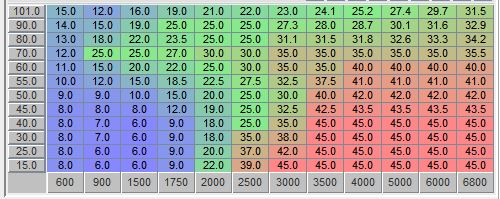

Hallo Golf RP,
habe folgendes Kennfeld in nem 1er Cabrio: 1.8er 8V
Verdichtung 12:1
286er Nocke
Ist wahrscheinlich noch ein bisschen zahm da ohne Klopftool ermittelt. Läuft aber gut damit.
Gruß biff
Verdichtung 12:1
286er Nocke
Gruß biff

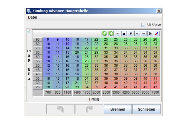

Hier mal noch mein aktuelles Kennfeld
Ich werds mal testen, nur hab ich ne originale Nocke drin, allerdings nen bearbeiteten kopf, wodurch die überschneidung auch erhöht wird...
Ich hab jetzt aber glaub schon n bissl früher als du, wie hast du denn die zündung bei 0° eingestellt? auf ot? weil im leerlauf biste ganz schön weit vorne mit deiner scharfen nocke...
MfG
- Unbenannt2.JPG (47.88 KiB) 8925 mal betrachtet
Re: Zündkennfelder VW 8V Sauger
ich habs obenrum irgendwann mal ein bisschen entschärft als ich Tempprobleme am Kolben hatte durch den Originalkrümmer. Anfangs hatte ich es obenrum ähnlich wie du. Wenn du ihn im unteren Drehzahlbereich bei hohem Unterdruck früher nimmst, dann hält er bei Belastung durch Lima, etc. die Drehzahl besser, also machen tuts nix. Meine Zündung passt auf OT.
Gruß biff
Gruß biff
hey
wie hast du denn die temperaturprobleme wahrgenommen?
haste da ne messapperatur?
MfG
MfG
nein, es hat die Kopfdichtung raus am ersten und am vierten Zylinder genau gleich. Düsenmenge war gleichmäßig, Kopf und Zündanlage neu. Aber der Krümmer ist relativ eng am 1. und 4. Zylinder deshalb lag die Vermutung nahe das es einen Rückstau an diesen Zylindern gibt. Zündung zurückgenommen und alles war gut.
Der Krümmer vom 2H Motor ist 4 in 1, ziemlich enge Bögen und relativ kleine Durchmesser.
Gruß biff
Gruß biff
vielleicht fehlt mir noch etwas der Einblick....
Kann es sein, dass sich Eure beiden Table's grundlegend von einander unterscheiden?
Das Table von "biff" hat doch Standgas oben und Volllast unten, oder?
Und das Table von "GolfRP" genau anders herum, also Volllast oben, oder?
Der eine fährt über Map und der andere über DK-Sensor, oder?
Rein fürs Verständnis.
Vielen Dank im Vorraus!
