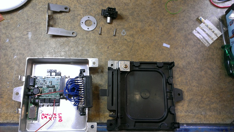

UMC im LE-Jettronic Gehäuse sieht bei mir so aus:
Bei der Verdrahtung der Einspritzventile musst mal kucken ob die bei der Motronik auf einer Bank hängen
oder eizeln verdrahtet sind im orginal Kabelbaum.
