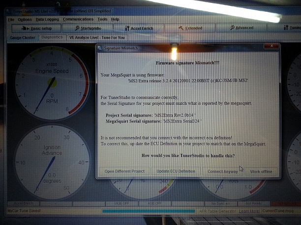

als ich nun meine kdfi das erste mal mit tunerstudio vebunden habe kam dieses hier, wie fahre ich nun erstmal besten weiter fort, will ja nichts falsch machen...
- 20130509_092433.jpg (127.48 KiB) 8527 mal betrachtet

Re: folgendes problem beim verbinden meiner kdfi
Die Firmware von deiner Kdfi passt nicht zu der Einstellung vom tunerstudio
Entweder du macht auf die Kdfi eine andere Firmware drauf oder besorgst dir die passende ini und kopierst die in das Verzeichnis vom tunerstudio
projekt was du in TS aufgerufen hast ist: MS2Extra Rev 2.0.b14
projekt in deiner MS: MS2Extra Serial3.2.4
das bedeutet: MS und TS haben nicht die selbe firmware, du hast wahrscheinlich MS2Extra Serial3.2.4 auf deiner ms instaliert und im TS kein neues projekt MS2Extra Serial3.2.4 angelegt!
in dem bild oben steht:Rednaxela hat geschrieben: bei ts sagt er mir das ich die aktuellste version drauf habe und in dem link steht was von ms 3.2.4, die habe ich ja auch wie man sieht...

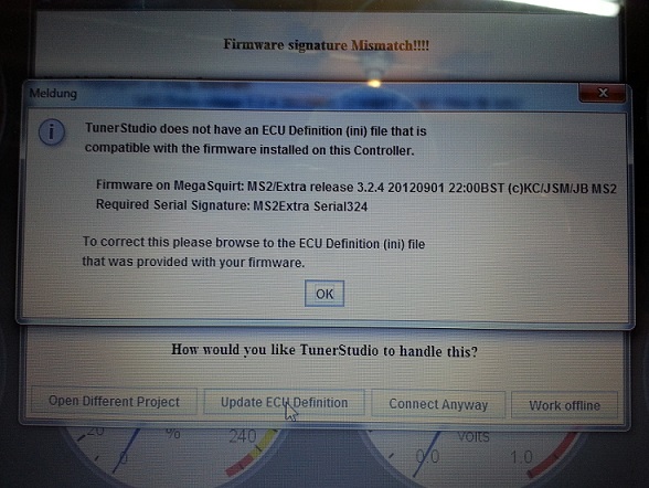

also ich hab an beiden sachen selber nichts gemacht, ts nur installiert und die kdfi so gekauft! hab jetzt "update ecu" angeklickt und dann kam folgendes wie auf dem bild.... brauche jetzt also die 3.2.4 ini für ts, dann sollte es ja übereinstimmen und ne verbindung möglich sein?!
- 20130512_130321.jpg (104.02 KiB) 8471 mal betrachtet
ja da frag ich mich wer dir sowas verkauft? gibt's da kein support?Rednaxela hat geschrieben:also ich hab an beiden sachen selber nichts gemacht, ts nur installiert und die kdfi so gekauft!
damit nicht noch was schief geht mach das:hab jetzt "update ecu" angeklickt und dann kam folgendes wie auf dem bild.... brauche jetzt also die 3.2.4 ini für ts, dann sollte es ja übereinstimmen und ne verbindung möglich sein?!
aktuelle firmware runterladen MS2/Extra latest stable firmware 3.2.4
TunerStudio setup
Download and installation

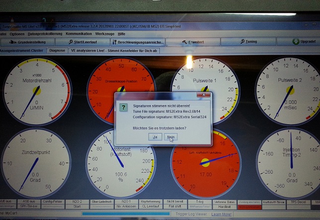

jetzt hab ich auch irgendwie ne vebindung zu meinem stg bekommen nach langem hin und her, jedoch wenn ich eine davor abgespeicherte msq (mein vorhandenes grundsetup) laden möchte kommt wieder folgendes... aber verbindung ist wie gesagt da, schonmal etwas
also kann ich mit der alten abgespeicherten nichts mehr anfangen???
- 20130518_205702.jpg (129.17 KiB) 8404 mal betrachtet
morgen
die meldung bedeutet:
die .msq die du öffnen willst ist firmware version 2.0.b14!
ts hat die firmware 3.2.4 geöffnet!
es kann sein das wenn du aus deiner 2.0.14b .msq eine 3.2.4 .msq machen willst es zu konflikten kommen kann!
drückst du nun auf den button ja öffnen wird unter umständen eine fehlermeldung kommen? danach steht in der fehlermeldung welche einstellungen du kontrolieren/änder mußt! egal ob die meldung kommt oder nicht, prüfe alle deine einstellungen ob sie richtig sind!
danach speicherst du dir deine .msq und beim nächsten öffnen darf keine fehlermeldung mehr kommen!
genau, wenn ich sie trotzdem öffne kommen einige fehlermeldungen... werd mich da nochmal ranmachen.
