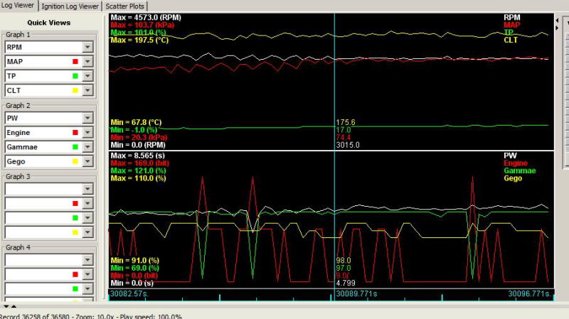

Hier ist mal ein Auszug aus dem Log File an einer besonders "schlimmen" Stelle:
Engine bits und Gammae Sprünge

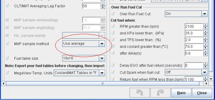

Bevor ich was in die MAP Leitung reinbastle, würde ich mal die MAP Sampling Werte anpassen. Da war die "Sampling Strategie" ja einige Zeit "Nutze niedrigsten Wert in Fenster X den Du gemessen hast".
Seit den letzten Beta Versionen kann man dort umstellen auf "Use Average", also aus Map Sampling Fenster X den Mittelwert zu nehmen (statt des niedrigsten Wertes).
Ich habe damit wesentlich bessere Erfahrungen gemacht. Nach meinen Erfahrungen hast Du beim Saugär beim max. Drehmoment schon starke Schwingungen im Saugrohr. Da kann die Stategie "Nutze niedrigsten Wert" schnell nach hinten los gehen. Hab's damals sofort umgestellt und seitdem keine Probs mehr. Dass die Sampling Strategie einen Unterschied macht konnte ich daran merken, dass die VE Table nicht mehr passte...
Btw: Was hast Du bei "Number of sampling events" stehen? Haste das evtl verkurbelt? Weil dann misst der Map Sensor auch Mist.

Ich habe gerade mal geschaut, der Map Dot springt in dem Drehzahlbereich von +80(+40) bis -80(+40) munter hin und her.
Sprich maximal zwischen +120 bis ca. -120.
Von daher konnte da der MAP Threshold wohl schon mal anspringen. Den hatte ich auf 100 stehen. Wobei ich die Beschleunigungsanreicherung auf 98% TPS Driven stehen hatte.
Die 2% Hätten da gefühlt eigentlich kaum Einfluss haben dürfen, was sie aber definitiv haben.

pigga hat geschrieben:Seit den letzten Beta Versionen kann man dort umstellen auf "Use Average", also aus Map Sampling Fenster X den Mittelwert zu nehmen (statt des niedrigsten Wertes).
Bei No. sample events kann ich zwischen 1, 2 und 4 auswählen.
Meinst du diese Stelle die ich auf den Mittelwert stellen soll? "Use Average" kann ich jetzt nicht als Menüpunkt finden.

gibt es nur bei ms3!
und hat mich nicht weiter gebracht!
"Use Average" funktioniert bei mir am besten!

franksidebike hat geschrieben:ich habe das so eingestellt das ich im leerlauf den stärksten map angezeigt bekomme!
Wie meinst du das? Stärkster Unterdruck (z.B. 30kpa)? Oder höchster Map Wert (z.B.50kpa)?
franksidebike hat geschrieben:"Use Average" funktioniert bei mir am besten!
Das ist wieder ein Punkt, der bei der MS2 nicht vorhanden ist.
Da könnte ich höchstens über den höheren LAG Factor was werden.
Aber dafür scheint mit die Frequenz der Schwingung zu niedrig zu sein.
Da greift der LAG Factor wahrscheinlich nicht so wie er soll.
Ich muss mal in der Praxis testen...
