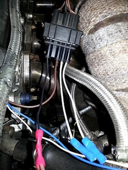

sooo, habs soweit angeklemmt, leuchtet tut die anzeige schonmal, allerdings muss ich sie noch kalibrieren, wenn mir das nochmal kurz jemand beschreiben kann wäre super da mein englisch leider nicht ganz so doll ist!
außerdem hab ich noch die beiden kabel am stecker frei (heizung plus und minus), da hab ich in der anleitung leider nichts zu gefunden, was mach ich damit?
danke und gruß

Re: innovate lc-1 anklemmen, ein paar fragen dazu!
achso und das gelbe kabel, was passiert damit? frei lassen?
das gelbe kabel ist der zweite analogausgang, für die Simulation einer Sprungsonde für das digifant stg. zB .
sondenheizung +und - kannst du freilassen, wenn du dir schon wo anders Strom und Masse für das lc1 geholt hast. welche Anzeige hast du? die xd-16 oder eine normale?an welches kabel der lc1 hast du denn die Anzeige jetzt gehängt? bei mir habe ich es genau anders rum , gelb ans Steuergerät , und braun zur Anzeige . macht aber wenn man es in der lc1 richtig einstellt keinen unterschied .
