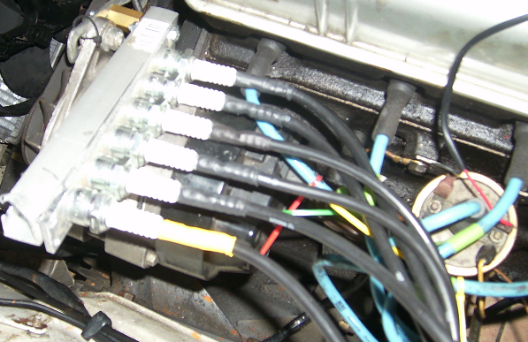

Also zu den Zündkerzen: Ich habe 2 x "6 NGK BP6E".
Weil kein "R" in der Bezeichnung ist, vermute ich mal, dass diese wohl nicht entstört sind.
Das Foto zeigt mal die Kerzen und die "Zündkerzenstecker". Ich habe für das Foto aber gerade die Al-Folie entfernt. Die Al-Folie war ein vergeblicher Versuch einer Entstörung.
schnelle Antwort, danke!
- Zuendkerzen.png (586.68 KiB) 3855 mal betrachtet
Re: Einbauort der Zündspule als Ursache für noise-Problem?
Tr6Pi hat geschrieben: Also zu den Zündkerzen: Ich habe 2 x "6 NGK BP6E".
habe mal versehentlich in die ente BP6EY eingeschraubt! hat genau das getan wie bei dir
versuche mal BPR6E!
Hallo Frank,
ich bin Deinem Rat gefolgt und siehe da: Die resets sind wohl weg.
Vielen Dank für den Tipp!
Subjektiv erscheinen die Zündfunken bei den entstörten Kerzen allerdings auch schwächer zu sein.
Ich werde als nächstes die Sensoren loggen. Kann aber noch etwas dauern, weil ich noch den TPS Sensor dranbasteln muss...
