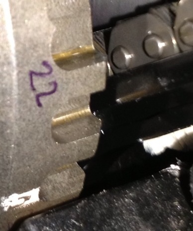

Kommt die UMC 2 mit meinem Triggerwheel klar? Hat 22 Zähne und eine Lücke. Ist das ein Hall Sensor? Habe des Weiteren noch ein Nockenwellen Sensor mit einem Zahne an der Auslass Nockenwelle.

alle motorräder die ich kenne haben VR sensoren!
dann sollte es ein 22-2 rad sein, ms kann 22-2.mettes hat geschrieben: Hat 22 Zähne und eine Lücke.
ich sehe keinen sensor?Ist das ein Hall Sensor?
wahrscheinlich auch VR. brauchst du nur wenn du sequenziel zünden/einspritzen willst.Habe des Weiteren noch ein Nockenwellen Sensor mit einem Zahne an der Auslass Nockenwelle.
