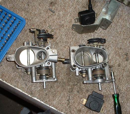

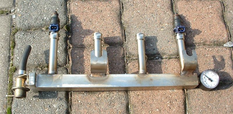

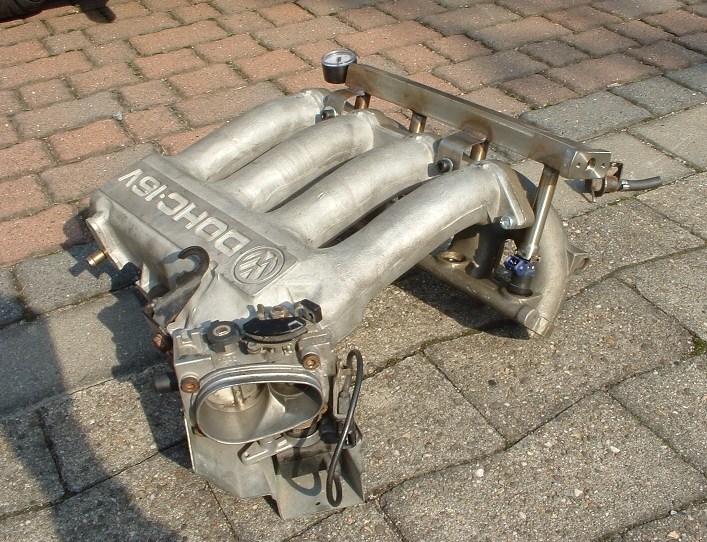

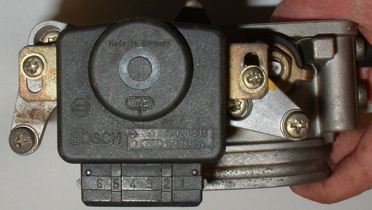

Betr. Einspritzdüsen kannste irgendwelche nehmen, Hauptsache die Daten dazu sind bekannt. Wenn dus genau wissen willst , manual lesen.
Ansonsten würde ich was nehmen in der Art kleine G60 Düsen. Betr. Ansaugbrücke : nimmste die originale und schraubst die Aufnahmen für die Düsen raus. Und dann besorgste Einsätze für el. Düsen, die Plug n Play passen. Waren glaub ich im G60 verbaut.
Drosselklappe geht auch ne originale.... es gab mal bei bestimmten Audis die gleichen Klappen, an denen n Poti angeschraubt war.
Fuelrail selber bauen.... ich glaub bei eb*y gabs mal so ne Art Bausatz ...
So, denn kanns ja jetzt losgehen
Betr. der eckigen Augen und so : mach mal ne Pause. Zu viel Input auf ein mal stiftet nur Verwirrung

Re: Zündfunke , welches System ?
Moinsen !!!
@HansA
Das bring mich wirklich ne menge weiter !!!
Gedankenfehler ist/war das die Düsen vom 16V wesentlich kleiner sind,
das die Einsätze zu Tauschen sind wusste ich, nahm aber an das der
Durchmesser nicht passt . 16vg60 ist bekannt als Corrado Fahrer.
(Da ist der Denkfehler !!! Ich Depp !!!)
Die Spritverteilung aus Kunststoff ist für unseres Vorhaben nicht ausreichend.
Auch der Drosselklappenpoti hatte ich mir schon angeguckt.
Wie vorhin Beschrieben bring mich echt weiter !!
ot: schicker Polo !!! Salzmann Rahmen ?!?
lg Helmut

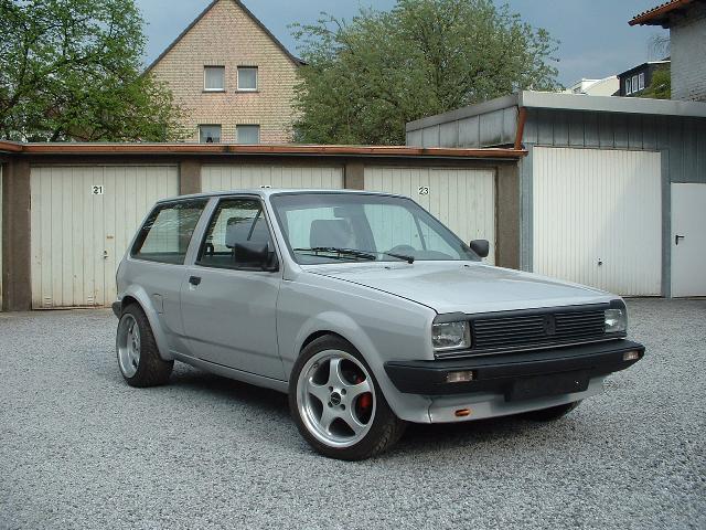

lg Helmut
Hallo
Schön, das meine Infos helfen.
Ich dachte schon, ich hätte dir mit der " fast-fertig-Lösung" den Bastelspass verdorben.
Danke auch wegen dem Polo. Der war nicht von Salzmann, das war einer von fünf, die der Rüddel gebaut hat. Ich habe den Polo allerdings schon vor Jahren verkauft, und seitdem nix mehr davon gehört oder gesehen ...
