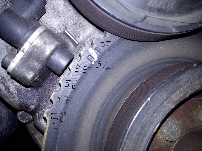

hallo. ich habe ein problem den tooth angle einzustellen, 60-2 rad (also 58 zähne + 2 fehlende)
rein rechnerisch ist es der 54. zahn nach der lücke zu OT, d.h. 54x6 = 324 so liest man es auch in ausländischen foren (in deutschland hab ich noch nix dazu gefunden)
wenn ich fixed duty auf 0 grad stelle (oder das zündkennfeld auf 0 grad) zündet er allerdings weit vor OT (zündlichtpistole vorhanden)
genau ot zündet er wenn ich aber den tooth angle auf 340 stelle..
wo liegt der fehler zwischen rechnung und realität?
oder stimmt noch eine andere einstllung nicht?

- 20140531_200948.jpg (172.98 KiB) 7694 mal betrachtet

wenn du zu deinen errechnetet 324° deine zwei fehlenden zähne dazu zählst (324+12=336°) bist du schon dicht bei 340°!

ich trigger auf steigende flanke.. anders hatte ich immer aussetzer, besonders nach längeren fahrten (wobei angblich hall sensoren nicht wärmeempfindlich sein sollen soweit ich erlesen habe)
ok danke, eigentlich logisch
allerdings ist läuft er laut log datei genau 0 grad
das heist jetzt ich bin 16 grad mehr zündung gefahren als bisher angenommen
