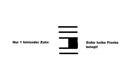

So ich hab da jetzt mal reingeschaut und das Triggerwheel sieht aus wie auf dem angehängten Bild!
Werd jetzt auf ein externes 60-2 umbauen müssen.

Re: ToothLog 60-2 Triggerwheel Probleme
überschuss wegschleifen?
falls dann die zähnezahl stimmt

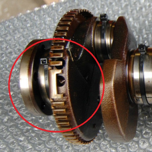

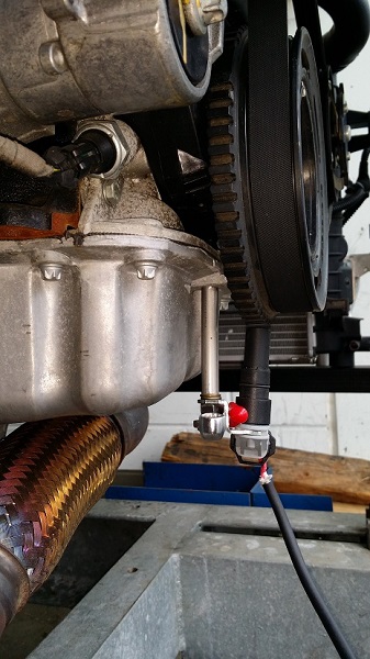

Hi, es gibt Neuigkeiten.
Anbei mal ein Foto des original Triggerrades, es ist doch ein 60-2, aber diese Verbindung zwischen den Zähnen verstehe ich nicht.
Desweiteren ein Bild meiner "quick and dirty" Lösung, damit rennt der Motor inzwischen ohne Probleme, obwohl der Halter nichtmal mittig und rechtwinklig ist....
Vielleicht interessierts ja jemanden.
Gruß Christian
Gruß Christian
Weiß nich ob man das so ausdrücken kann...das oem stg geht vielleicht nich nach zähnen sondern nach lücken...also 60-2 lücken?
Holset HX35 0,8bar
Holset HX35 0,8bar
Moin. Ich denke mal aus Sicht des Steuergerätes sieht das Signal eher aus wie ein 60-3 Rad, oder?derOJ hat geschrieben:Weiß nich ob man das so ausdrücken kann...das oem stg geht vielleicht nich nach zähnen sondern nach lücken...also 60-2 lücken?
Was macht die OEM Steuerung wenn du versuchsweise mal den "Steg" weg nimmst...
Für mich ergibt das keinen Sinn, warum dieser Steg da dran ist...
Also es ist doch ein stinknormales 60-2 Rad. Nur weiss ich nicht ob der Sensor einen Macken hat. Ich muss es mir mit einem Oszi anschauen.
Gruß Christian
Das Geber Rad war in der Lücke extra so designed um diese in Verbindung mit dem benutzen Geber exakter zu erkennen. Es hat das Ummagnetisieren in dieser größeren Lücke und damit den Signalverlauf verbessert, bedingt durch den inhomogenen Bereich hinter dem Rad . Auf dem Bild erkennt man ja, dass in diesem Bereich z.B. die Auswuchtbohrung befindet.
Gruß Christian
