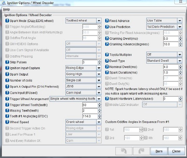

ich habe eine MS2 und würde gerne anfangs die Serienspule benutzen.
Ich habe JS10 mit IGN verbunden und in Tunerstudio den Spark A auch auf JS10 gestellt.
Vielleicht hat ja jemand die Zündspule zum laufen gebraucht und kann mir etwas mehr dazu sagen?
Jetzt gerade habe ich einfach von Pin 36 ein Kabel zum Treiber und es kommt auch ein Funke zustande...
Hat wer DWELL werte für die Spule ?
Kann ich es so lassen ?
Mfg
Momentane Einstellung

Alle kabel von der spule und dann 12v und singnal anschrauben und fertig.
3ms bis 3.5 für normal dwell erstmal.

112grad falling laufen unsere motoren meist besser wie mit reising.
Und ohne aktuelle firmware spinnt der ot geber eh leider meist rum und man muss 5 probieren bis einer richtig läuft

Habe jetzt schon viel ausprobiert und er springt einfach nicht an...
Funken sind da einspritzen tut er auch da es nach e85 duftet...
Beim leiern zündet er auch aber ich denke zu früh weil der Anlasser in die knie geht...
Drehzahlsignal habe ich mit Toothlogger bei laufenden Motor eingestellt... also Signal am serien Stg abgegriffen und an den Potis gedreht bis alles sauber war.
