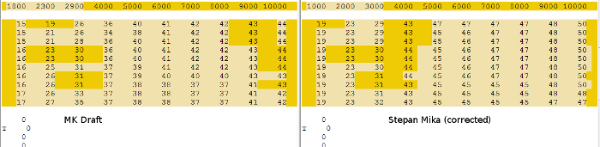

Das erste Kennfeld, dass ich mir dazu gebastelt hatte war oben raus so herunterskaliert, dass "gesunde" 42 Grad als max. Vorzündung heraus kommen und unten rum habe ich die Vorzündung schon früh hoch genommen damit dort die Leistung früher einsetzt.
Zum Vergleich ein kleines Bildchen im Vergleich mit einem am Prüfstand optimierten VTR File aus Tschechien.
Eine kleine Probefahrt ergab, das oben raus nichts fühlbares verloren gegangen ist (sicheres Zeichen dafür, dass es vorher zu hoch lag).
Unter 3000 ist bei Vollast (unterste Zeile) noch Optimierungspotenzial (läuft etwas rauh).
Ciao

Sei lieber vorsichtig. 42Grad finde ich extrem fuer einen modernen 4 Ventiler.
3 Grad zu wenig machen fast nichts in der Leistung aus, 3 Grad zu viel ohne Klopferkennung macht haessliche Druckflanken.
Bei meiner Ducati mit Halbkugelbrennraeumen (mehr Vorzuendbedarf) und lascherer Verdichtung (mehr Vorzuendbedarf) bleibt die Vorzuendung bei 28 ab 5000Umin stehen, mit dem "Sport"-Modul bei 32 Grad.
edit: Alles ab Werk

Was mich erstaunt: oben raus liegen die z.t knapp unter 50, bei hoher Drehzahl und niedrigen TPS sogar bei 70 Grad.
Was sagt ihr denn zu so was ?
Die VTR aus Tschechien soll übrigens mit dem Kennfeld schon 3000 km gelaufen sein, und meine lief ja auch nicht so schlecht.
Der Eisenhaufen scheint also doch mehr Vorzündung zu vertragen als man denken würde ...
