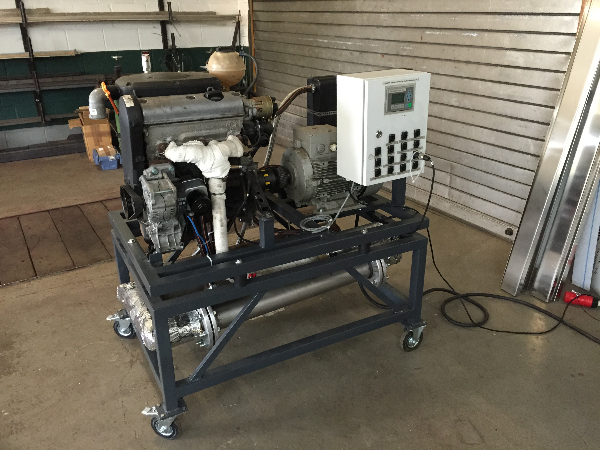

Ich besitze ein selbstgebautes Gas Blockheizkraftwerk.
Welches aus einem Asynchrongenerator und einem VW Polo 6n Motor besteht.
Der Steuerungsaufwand ist in dieser ersten Ausbaustufe sehr gering. :roll:
Momentan wird mit dem Asynchrongenerator gestartet und das Gasgemisch wird gezündet.
Die Zündung ist fest eingestellt. Früher als auf Benzin Betrieb.
Als Zündspule und Steuergerät nutzte ich Teile vom Golf 2.
So sieht das ganze momentan aus. :D
Die Steuerung macht mir zu schaffen.
Alle Industriesteuerungssysteme benötigen andere Sensoren die ich am Motor befestigen müsste.
Dabei ist mir die Idee gekommen ich könnte eventuell das Problem mit Megasquirt lösen ?!
Folgende Sachen müssen von der Megasquirt gesteuert werden:
Anlasser
Zündung und Klopfsensor.
Lambdaregelung für die Gemischzusammensetzung. (wird momentan auch schon geregelt durch eine Bosch LSU und einen Lambdamesswandler durch die momentane Steuerung)
Öldruck und Temperatur. Möglichst mit den Gebern die am 6n schon verbaut sind.
Drehzahlregelung und Überwachung mittels einer elektrischen Drosselklappe (z.B. vom Golf 4 die hab ich hier noch liegen) auf eine festgelegte Drehzahl von 1500 Umdrehungen.
Eine Einspritzdüsen steuerung brauche ich nicht da der Motor als dummer Vergaser betrieben wird.
Die Megasquirt soll bei Störungen den Motor stoppen und über ein Signal ein Relais schalten können. So stell ich mir das momentan vor. :?: :?: :?:
Nun bin ich gespannt auf eure Info´s zu dem Thema. :mrgreen: :mrgreen: :mrgreen:
