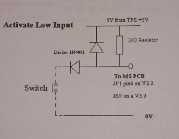

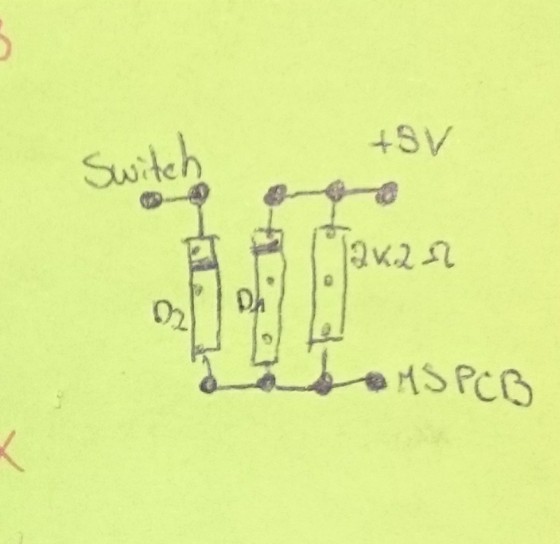

Hallo, also eins vorweg ich habe eine Umc 1 von no limits Motorsport und habe mir die passenden Workshop Unterlagen beim Peter dazu gekauft. Jetzt bin ich dabei die Launch Control Schutzschaltung zu bauen und in den Unterlagen ist es anders beschrieben und dargestellt als sonst im Netz. Ich habe hier diese Schaltung im Buch gefunden und halt klein auf einer Lochraster Platine gebaut. Will nur sicher gehen das es klappt so und ich mir nicht die UMC schieße. Deshalb wäre es schön wenn jemand was dazu sagen kann.
Der Grüne Zettel ist wie ich es jetzt gebaut habe.
Danke euch
Danke euch

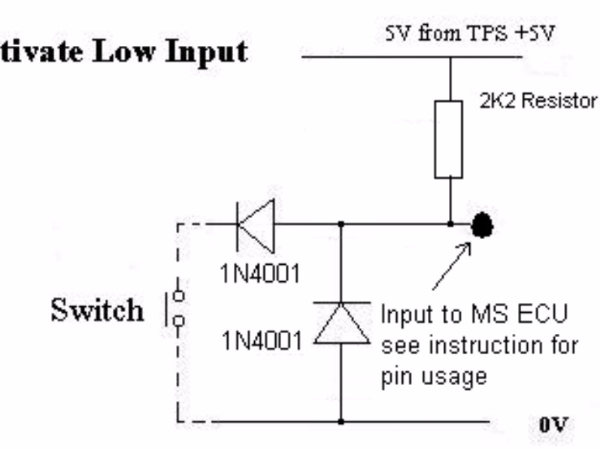

Und die hier findet man sonst im Internet

Re: Launch Control, bzw Massegesteuerter Eingang HILFE?!
Dein Aufbau sieht okay aus. Gruß
Alles klar danke schön

Ich habe ebenfalls die Schaltung aus dem Manual, das wäre dann diese:veedubbin hat geschrieben:Kannst du berichten obs geklappt hat?
Ich habs nach dem MegaManual gebaut, aber bin noch nicht zum Testen gekommen...
Funktioniert!
freestylerdodo hat geschrieben:Und die hier findet man sonst im Internet
