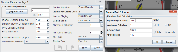

Bei meinem 3 Zylinder bekomme ich nun endlich ein stabiles Zündsignal beim Abblitzen des Anlassvorgangs. :)
Ich bin mir aber gar nicht sicher, ob es nun am neuen Triggerrad liegt (24-2 auf Kurbelwelle geht bei meiner MS1 V3) oder ob es an den Einstellungen liegt:
Bei den Einstellungen habe ich die "Number of Cylinders" auf 6 gestellt, um Wasted Spark am 3 Zylinder sauber zu bekommen. (Ich hatte irgendwo gelesen, dass beim Audi 5 Zylinder auch bei „Number of Cylinders“ der Wert 10 einzutragen ist, damit man diesen Motor mit Wasted Spark betreiben kann.)
Unsicher bin ich aber doch hierbei: Mit dem „Required Fuel Calcuator“ rechne ich ja die Öffnungszeiten der Düsen in Millisekunden aus. Und dies ist in der Maske doch wohl abhängig von den Düsen selbst (Injector Flow), dem angestrebten Gemisch (Air Fuel Ratio), dem Hubraum gesamt (Engine Displacment) und der Zylinderanzahl (Number of Cylinders): Ist hier auch eine „6“ einzutragen, damit die MS richtig den Dreiender berechnet, oder kann hier eine „3“ eingetragen werden. Ich finde es irgendwie nicht logisch, hier eine „6“ einzutragen, denn bei mir gibt es ja nur 3 Düsen ????
In der andren Maske „Standard Constants“ muss aber wohl bei Number of Cylinders eine „6“ eingetragen werden, damit überhaupt das Zündsignal für den 3 Zylinder Wasted Spark richtig berechnet wird…
Hm, kann mir jemand auf die Sprünge helfen? Danke!
MS1 V3 3 Zyl Wasted Spark.png (59.32 KiB) 5503 mal betrachtet
Re: 3 Zylinder Wasted Spark, Required Fuel Calculator, Number of Cylinders, Number of Injectors ?
Ich schätze 90% der User haben einfach irgendwas eingestellt, bis die Karre läuft. Aber dann multiplizieren sich die Fehler und mit viel Glück läuft das Auto an 50% des tables annehmbar.
Am reqfuel muss man überhaupt nicht rumfummeln. Alle Motoren, die ich abgestimmt habe, hatten den errechneten reqfuel.
Zu allererst musst Du die Batteriecor. und die deadtime und die voltagecor einstellen!!! Dazu eignet sich hervorragend die ecxeltabbelle vom frank. Einfach mal im Forum suchen...
Dann trägst Du diese Werte ein und lässt damit den reqfuel berechnen. Dann sollte das Thema reqfuel komplett abgeschlossen sein!!!
Danach erstellst Du DEIN favorisiertes AFR table. Das ist wichtig, da an Hand dessen das ve table berechnet wird. Genau dies lässt Du danach berechnen. Wenn alles passt, sollte man theoretisch beim ersten Schlüsseldreh starten können. Max. Kleine Anpassungen sind erforderlich.
Der einzige und wichtigste Aufwand sind die messreihen, um die ecxel Tabelle zu füllen. Das dauert 1-2h
Wenn das erledigt ist, ist alles andere "Kindergeburtstag"....

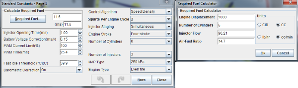

Noch was wegen der Anzahl der Zylinder:
Wenn Du die 6 Zylinder für die "wasted" spark Klamotte benötigst, stell halt auf 6Zyl. Und gib den doppelten Hubraum an. Dann sollte es ja den gleichen ReqFuel wie beim dreizylinder geben. Kannst Du ja einfach mal testen.

Ja, danke nochmals für den Hinweis. Dadurch habe ich dann doch nochmals gespielt und heraus kam dann das:
MS1 V3 3 Zyl Wasted Spark.png (51.14 KiB) 5413 mal betrachtet
-> Beim 3 Zylinder mit Wasted Spark bei der MS1 V3 kann dann diese Einstellung verwendet werden, um ein sicheres Zündsignal zu bekommen und wohl auch einen plausiblen ersten Wert für reqfuel zu bekommen. (Dabei bleibt es für mich nur etwas seltsam in der einen Maske Number of Cylinders auf "3" zu setzen und in der anderen Maske auf "6"...)
