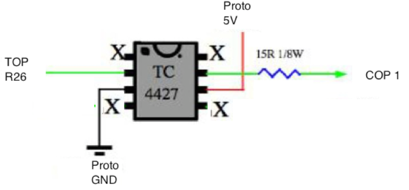

Wenn die Formel dafür so einfach ist, frage ich noch mal nach, bevor ich etwas grille:
So ein TC4427 kann ja durchaus mehrere COPs ansteuern.
Ich würde es jetzt 3x so machen (je einen TC4427 auf R26, R27, R29).
MS1 V3 COP mit Treiber.png (125.42 KiB) 8137 mal betrachtet
Kann man das auf dem Proto Area direkt auflöten?
Oder ist es ratsam, eine extra Platine zu haben?
Kann ich das in die MS mit einbauen, oder werden die zu warm?

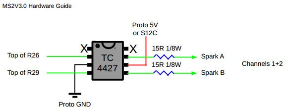

Ein tc4427 kann zwei Kanäle. Also benötigst Du nur zwei von den Dingern. Alternativ kannst Du auch drei von den Bip373 nehmen. Sind allerdings teuer und hier eigentlich nicht erhältlich. Den Tc gibt es hingegen quasi in jedem Supermarkt.
Wenn Du die tc orderst, bestell Dir direkt die dip8 Sockel mit. Die kannst Du in die proto löten und die tc brauchst Du dann nur noch aufstecken.
