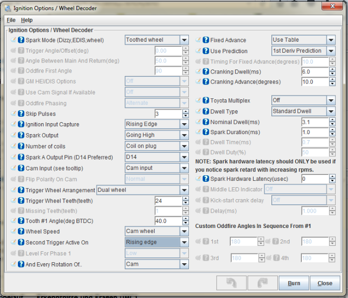

Was hast Du bei den ign Settings eingestellt?
Beides die gleichen Sensoren? :shock:

Re: Erster Probelauf.... Erkenntnisse und Fragen UMC1
Und was steht nun in den Settings?

Die setting sollten passen. :)

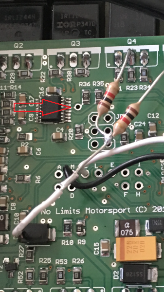

So... Gestern Abend habe ich es nochmal getestet und logischerweise funktioniert es.
Also wenn man zusätzlich an der UMC1 einen Nockenwellensensor braucht, muss man eine Brücke zwischen Lötpad B (JS10) und Lötpad N (Trigger2) setzen.
So ist jetzt dieses Problem auch gelöst. :mrgreen:

ich stehe gerade vor dem selben Problem, daher möchte ich das Thema gerne wiederbeleben. Eine brücke habe ich bis jetzt nicht gesetzt?
Aktuell habe ich meinen Hallsensor wie folgt angeschlossen:
+ -> 12 V
- .> GND
Signal -> VR + oder VR-
Zwischen 12V und Signal habe ich einen 1kOhm Pullup Wiederstand. am Oszi hat auch alles sehr sauber funktioniert. Im Auto leider gar nichts?
Liegt es lediglich an der Brücke oder noch ein andere Fehler in der Beschaltung?

Steven, Du redest vom Cam Signal? Dann so:
Pezi hat geschrieben:So... Gestern Abend habe ich es nochmal getestet und logischerweise funktioniert es.
