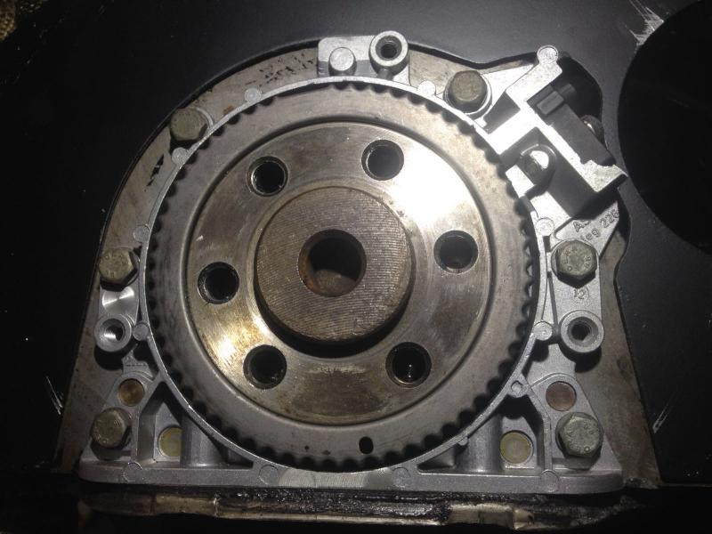

Die Zahnscheibe auf der Kurbelwelle kann man bei diesem Modell frei verdrehen.
Ich habe ein Foto von der Anordnung, reiche ich auch heute Abend nach.
Ich glaube allerdings auch, das zündungstechnisch was im argen liegt.

Also mit frei drehen meine ich, dass man die Zahnlücke der Inkrementenscheibe zum Hallsensor positionieren kann wie man will.
OT Markierung passt. Bei fixed angle 0° stehen die Markierungen genau übereinander.
Steuerzeiten der Nockenwelle wurden mittels Messuhr eingestellt und passen.

Re: Polo 86c 1.3 3F Einzeldrossel startet nicht
Ok, hast du den VW 60-2-Geber hinterm Schwungrad oder hast du ein anderes Rad vorne an der Riemenscheibe?b3bob hat geschrieben:Also mit frei drehen meine ich, dass man die Zahnlücke der Inkrementenscheibe zum Hallsensor positionieren kann wie man will.
Bitte prüfe das jetzt noch mal.b3bob hat geschrieben:OT Markierung passt. Bei fixed angle 0° stehen die Markierungen genau übereinander.
Wäre nicht das erste Mal, dass das Zahnriemenrad gegenüber der Kurbelwelle verdreht ist und die Kolben nicht OT sind wenn die Markierung OT vorgibt.
Auch im Ventiltrieb kann sich was getan haben, NoWe-Rad verdreht, Zahnriemen gesprungen usw.
Wenn Funken und Sprit da sind und Verdichtung auch, dann kann es ja nur noch falsches Timing sein...
anbei noch die Anordnung des Triggerrrads auf der Kurbelwelle.
Das Rad sitzt zwischen Motor und Getriebe.
- Anordnung Triggerrrad, Motor steht auf OT Zyl. 1
- IMG-20160701-WA0000.jpg (323.62 KiB) 12305 mal betrachtet
- Beiträge: 2278
Der Motor steht aber nicht auf OT, oder?
Das Rad kann man nicht wahllos drauf setzen! Da gibt es Vorgaben und Markierungen. Bei dem Gussteil schlecht zu sehen. Bei dem Kunststoffflansch, den es alternativ gibt, sieht man es besser. Ich glaube, es ist die kleine Gussnase, fünf Zähne gegen den Uhrzeigersinn vom Loch in der Scheibe aus gesehen. Da muss das Loch der Scheibe bei OT sein.
Die Settings sind 78' v.OT bei steigender Flanke. Wenn das nicht der Fall ist, does anything get wrong...
