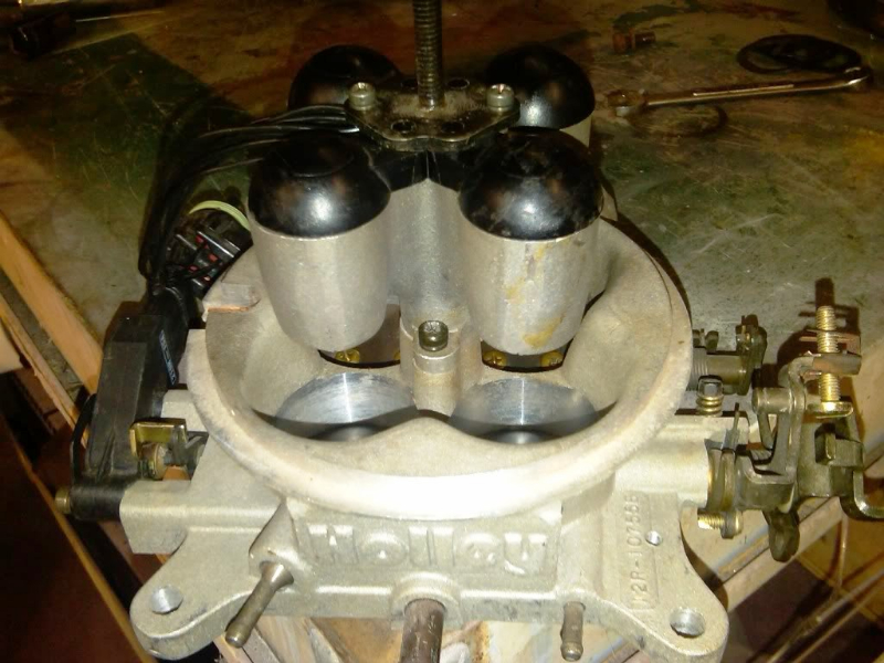

Weiß zufällig jemand wie diese schwarzen Kappen über den Düsen abgehen? Sind die nur draufgesteckt?
Holley Throttlebody.JPG (440.65 KiB) 8492 mal betrachtet
Re: Injectors pulsen nicht mehr
ist holley was hochwertiges oder eher billoplunder?
Sieht stark danach aus, dass die Kappen nur gesteckt sind und man sie abnehmen kann, wenn man den Luftfilterhalter abschraubt...
Kann sein, dass Deine MS abraucht, wenn die Düsen Durchgang haben und beim manuellen Pulsen auf Masse Funken kommen. :wink:
Hast Du mal die Düsen durchgemessen? Die müssen ja irgendwas zwischen 10-16Ohm haben. Wenn nicht, sind die wohl kaputt.

wenn alle düsen an einem treiber hängen, tut sich nix sobald eine nen kurzschluss hat. kannst ja an den düsensteckern messen, wenn du alle ab hast.. und natürlich den von der ms auch ab hast. würde auch erst mal die düsen durchohmen, bevor du an den kabelbaum gehst. wenn du eine defekte gefunden hast, kannst ja auch die restlichen 3 anschliessen und schauen ob er dann wieder anspringt.
Outback
Beiträge: 20
Registriert: Di Feb 16, 2016 1:22 pm
Beitrag von Outback »
so, Fehler ist gefunden, hat mich jetzt einige Stunden gekostet: Unter den schwarzen Kappen sitzen die Injectors, hab gemessen und alle hatten 1.2 Ohm, 12 V drauf gegeben und alle haben gepulst, so weit so gut. Kappen wieder drauf, am Kabelbaum nochmal 12 V drauf, nix geht. Jedes Kabel gemessen, waren auch alle in Ordnung. Irgendwann hab ich dann gemerkt, das die Kontaktklemmen in diesen schwarzen Kappen bei 2 Stück etwas weiter aufgebogen waren als bei den anderen 2, das hat wohl gereicht das der Kontakt unterbrochen war. Hab alle etwas zusammengebogen und jetzt läuft der V8 endlich
