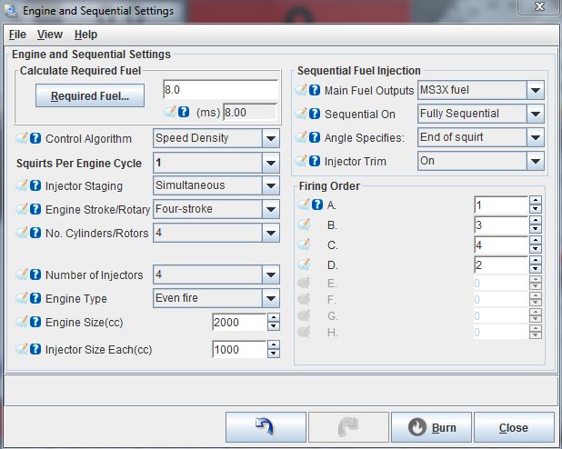

Firing order is used for trim and per-cylinder corrections so the adjustment is applied to the correct cylinder number. Injectors and coils must still be wired in firing order sequence. i.e. InjA = cyl1, InjB = next cylinder to fire

- settings.JPG (67.09 KiB) 6774 mal betrachtet

Wenn Du die Lösung nicht findest, kannst Du die firing order auch einfach fortlaufend den Zylindern zuordnen. Also A=1 B=2 C=3 D=4
Dann muss eigentlich alles, was nach echten Zylindern sortiert wird, ebenfalls in der Zündreihenfolge sortiert. Dann sollte trim table 2 auf jeden Fall zu Zylinder 3 passen.
